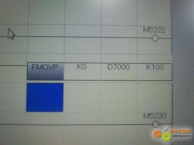

主题:大家帮我看看三菱plc这个fmovp什么意思
点击:3309 回复:6

528695231

fumz78
块传送指令

zrx517697809
简单点讲 D7000--D7099 这一百个寄存器清零

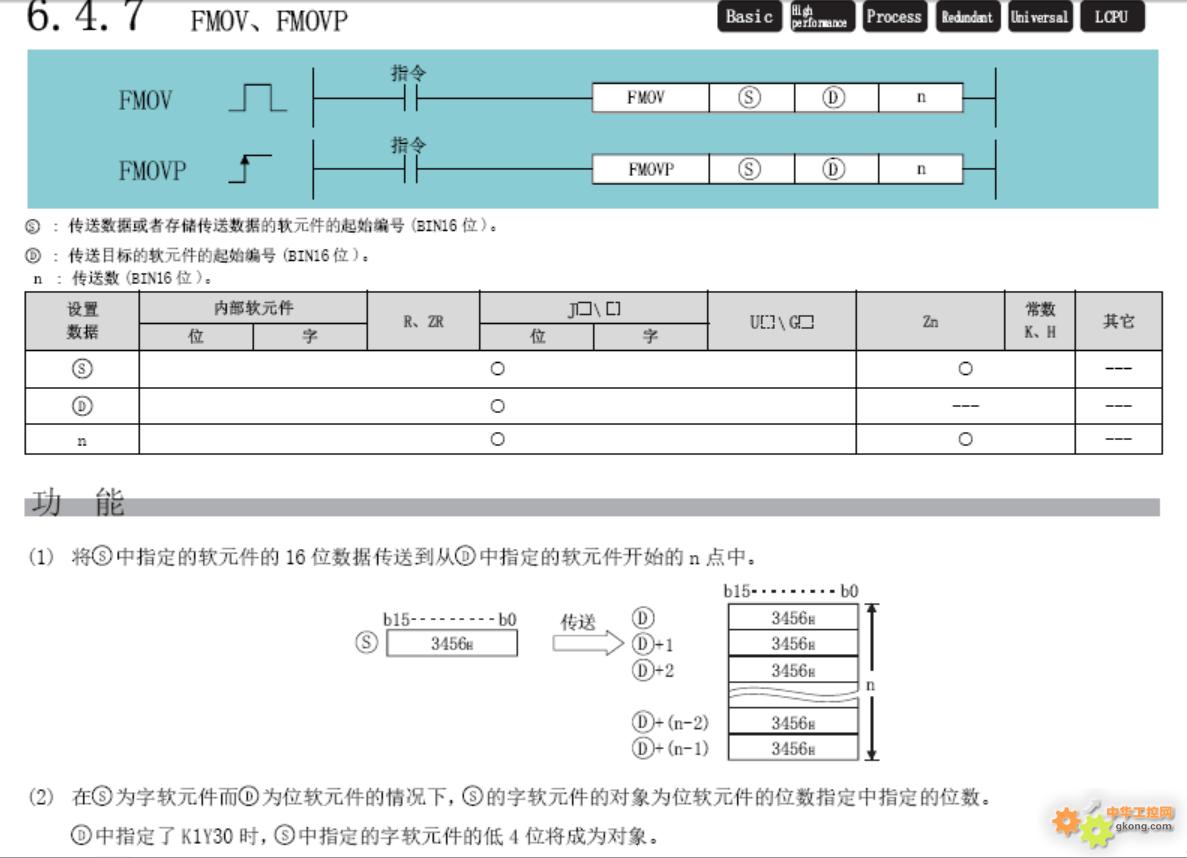

ZCMY
太懒了,最基本的手册也懒得看;
19-10-26 14:22
5楼
bnnyygy
随便百度下应该也有很多,最靠谱最全面还是手册

sxjice545
D7000起始,100个及储存器清零
