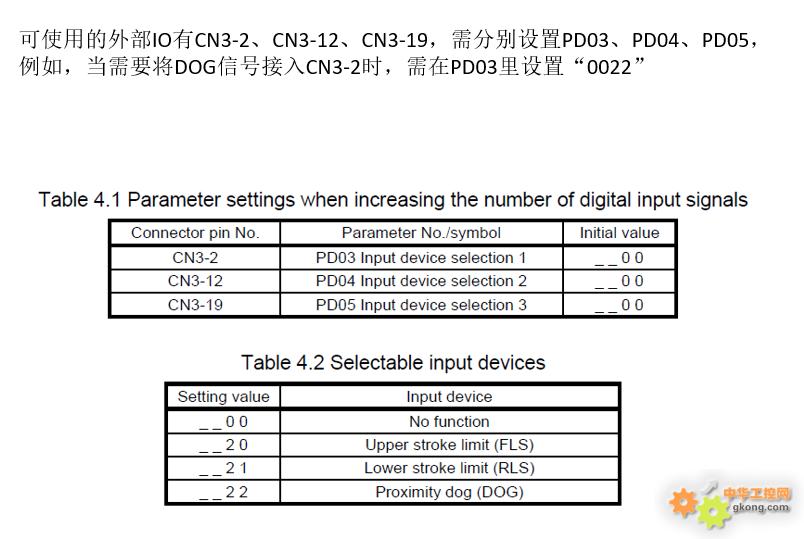

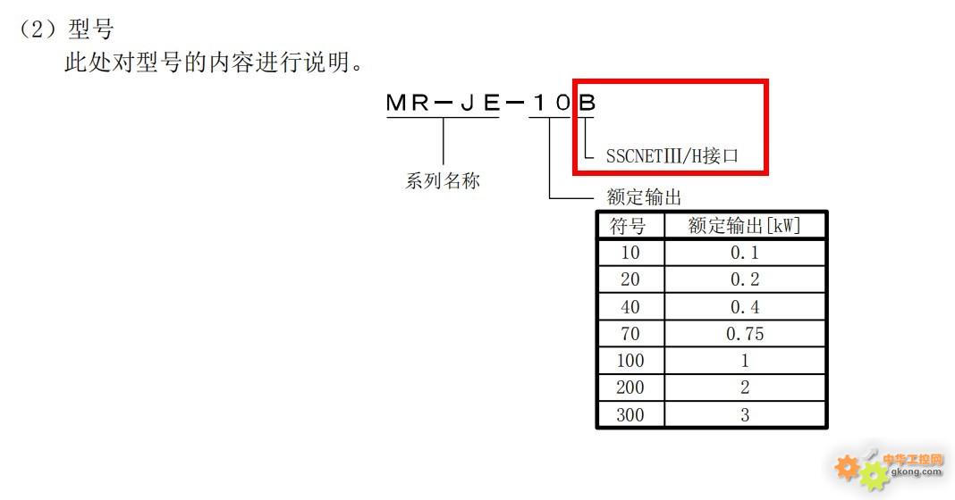

MR-JE-B伺服手册查不到输入输出信号,介绍的太不详细了,DOG/FLS/RLS根本查不到,哪位能给一份~

YXBK
这个是走光纤总线的

2楼
fumz78
因为MR-JE-B刚出来时,MR-CCN1接头不带这三个信号功能,后来因为反馈的意见多,在2016年8月后出增加了这些信号功能。所以正常的驱动器手册中没有说明,三菱后来出了个简单的补充文档。
后面增加的接口功能,对应针脚号和MR-J4-B一样,且要通过更改伺服驱动器PD中的3个参数才能有效。
