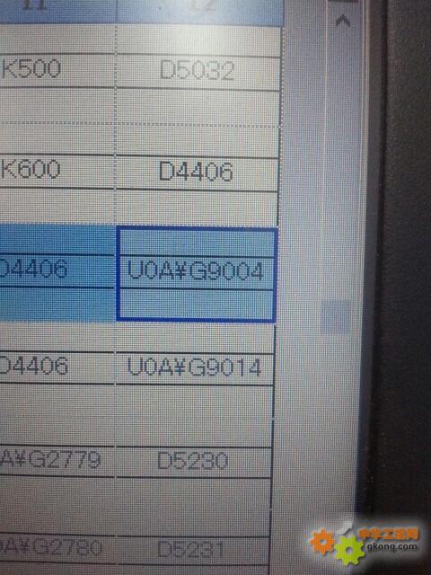

大家帮我看看三菱PLC这个UOAG9004是什么意思

U0表示模块号
G9014表示缓冲区

U0A呢

16进制吧 不会三菱 我瞎猜的

U0A 也是模块号,如果是Q系列等中大型PLC,就是表示这模块对应0A0的地址那个模块。

程序一般都是U0A\G9014,怎么到了这里变成了人民币——¥

在新的GX WORKS3中,用键盘在指令输入\时会出现这符号,但在回车确定后变为\。

也许是我的1.555D没有钱,所以不显示这个金钱符号,呵呵

GX Works3输入时会显示这个符号

U0A : U,是模块;0A就是第10个模块位置,0A=K10=H0A
