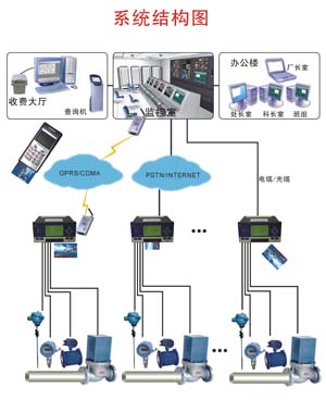

    2.3 供热贸易计量收费系统结构
    以XY-LCD系列IC卡预付费式流量热量计量仪为核心组成的新型的供热贸易计量收费系统的结构图如下所示:
    现场仪表可选用各种标准的压力/差压变送器、远传压力表、电磁流量计、涡街流量计、超声波流量计、威力巴流量计、阿牛巴流量计等。计量仪内提供24VDC隔离电源,节省体积大的分电盘。温度输入接口支持热电阻、热电偶直接接入,节省昂贵的温度变送器。电磁阀可在用户购买的热量用完后,自动关闭供热管道。可根据现场工艺条件选用适合的电磁阀。
    2.3 供热贸易计量收费系统功能
    小型应用的供热企业可以不连接IC卡预付费式流量/热量积算仪的通讯接口,而直接在用来收费的电脑上安装与其配套的收费软件。为热用户派发IC卡即可。IC卡实行一表一卡。收费室配有卡内余额查询机,热用户可在交完费后自行验证查询,避免纠纷。还可为现场维护人员配备手持式查询机,方便移动应用。
    大型应用的供热企业可将IC卡预付费式流量热量计量仪联网,系统可采用专用电缆、光缆、电话线、无线电台、GPRS/CDMA网以及通过互联网的多种通讯方式。用户可根据实际情况进行选择。
    用户可以在监控室及相关人员的办公室的电脑上安装监控软件,它可以显示及查询压力/温度/流量/热量等的实时数据、历史数据、实时曲线、历史曲线、报警信息,可进行日报表/月报表/年报表等各种报表的自动生成与打印,可在远程设定各项仪表参数等。各监控电脑之间数据同步、及时更新,并可接入MIS系统,使得有权限的用户都可以通过企业内部网来访问相关数据。对于一些可公开的数据可以链接至企业的网站上,使热用户随时随地可通过互联网获得相关信息。
    系统提供的Modbus、Profibus等现场总线接口,可融入供热企业原有的生产调度系统。亦可接入热用户内部的能源计量系统。具备更好的兼容性。
