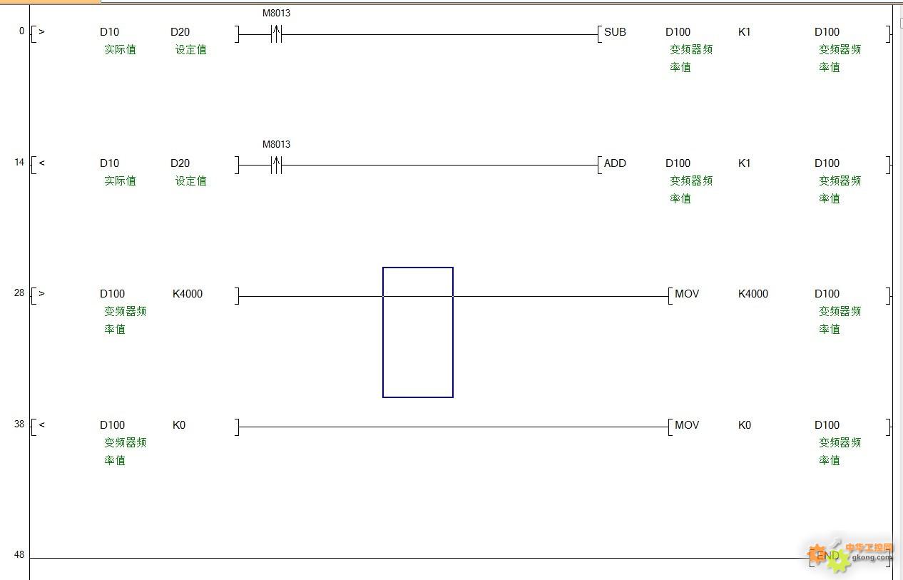

这也可以自动调节,K1可以用寄存器,根据实际情况改变大小。

有的变频器在参数里就有现成的工艺调节器块,直接激活这个块,把压力的设定值和实际值连接到这个工艺调节器的输入,其输出连接到变频器的频率设定值通道。就搞定了。简单的很。

E700变频器本身就带有PID控制功能,使用它来控制压力即可。 以0.8MPa(假设0-1MPa对应0-100%)作为目标值,压力传感器信号(电流或电压信号)从变频器的端子4 输入作反馈信号, 设置及调整PID参数就行了。

第一次用PID控制,这几天一直在网上找教程,能详细说下么

端子2 的输入做给定值(目标值),通过面板给定更省事。端子4的输入为压力信号(测定值);采用电压或电流信号的设置说明书2.1接线图上有说明。具体在说明书224页有个接线图可参考。
PID的设置:PID动作选择反作用,只需设置PI值,D(微分)不用。222-228页有详细说明。
