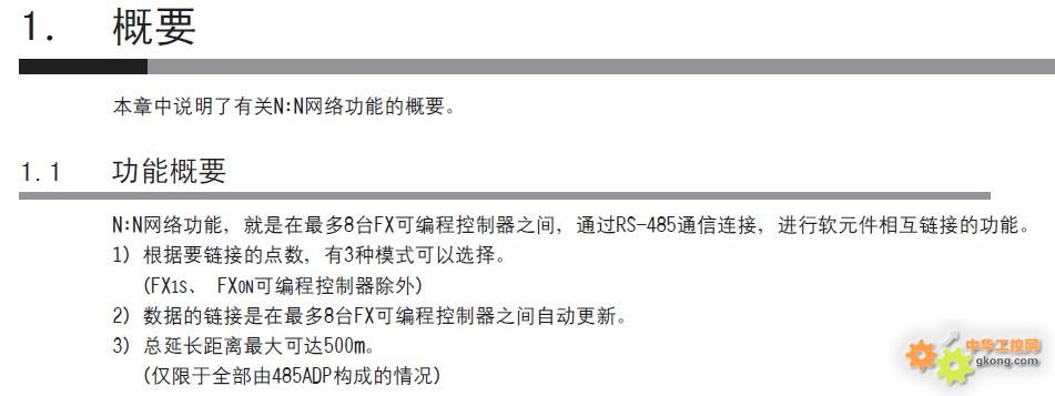

如题,三菱1:1关联是否只能在同系列之间进行? 如FX2N只能跟2N并联, FX3U就只能跟3U的并联
而N:N网络就没这限制了是吧,FX3U可以连FX2N,FX1N

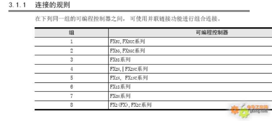

YXBK
有特别说明需要 同一系列
