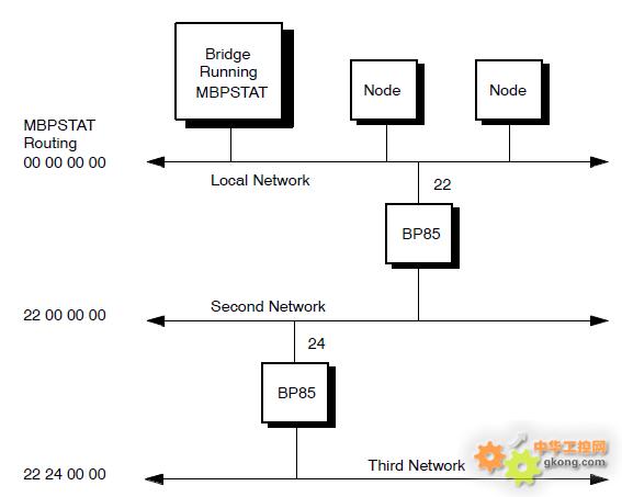

Modbus Plus单个网段支持32个节点,单个网络(就是说同一个网络如果超过32个节点要加中继器)支持64个节点,所以地址设定就是1~64,路由信息由五个字节组成,所以可以最多跨过4个网络通信…所以中继器(repeater,只做信号增强,软件上透明)网关(Gateway连接两个Modbus Plus网络,在每个网络都有一个地址)、网桥(Net bridge,连接两个不同的网络,如Modbus Plus和Modbus)等概念都是会用到。举例如下:
