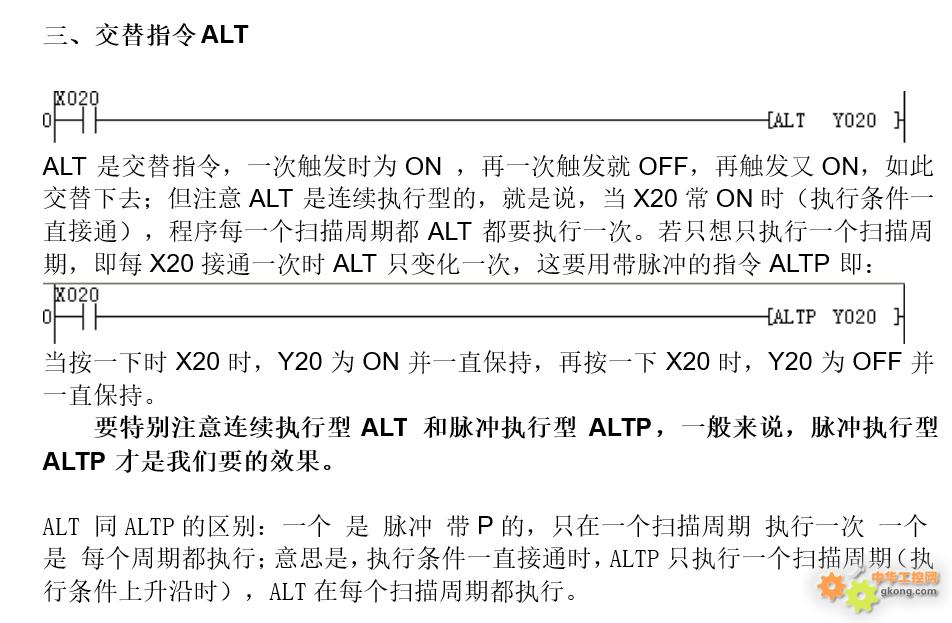

请问三菱plc,ALT 与ALTP的区别。谢谢。

带不带上升沿的区别
19-08-27 21:04
2楼
YXBK
前者每个扫描周期都会导通,后者只在上升沿时导通一次

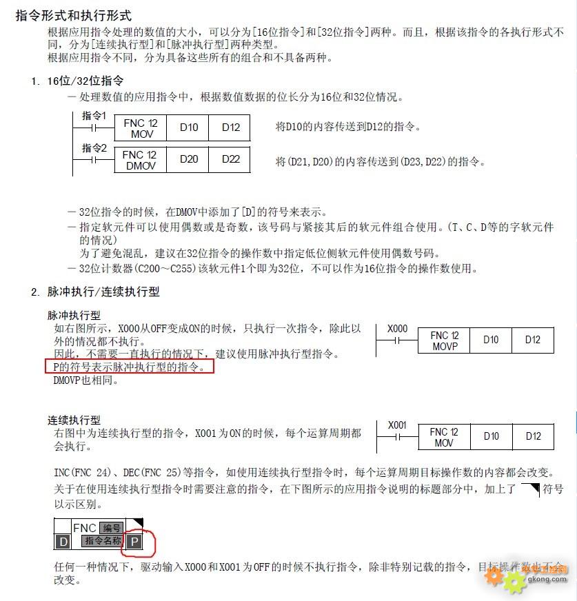

有些指令是单周期指令,如INC,DEC,这些指令使用时要加P,INCP,DECP.
单周期指令,每个导通的周期都会执行.

这也算是三菱的一个特点,编程手册上有说明的。
