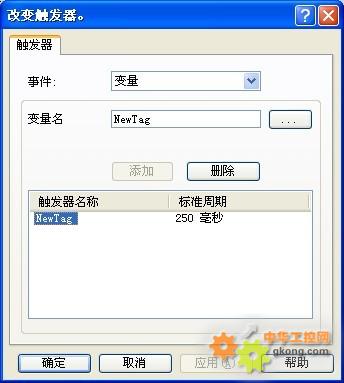

(4)、在表达式\公式中选择变量M0.0,并点击事件名称对话框后面的变量触发器,
(5)、在改变变量触发器窗口中的变量名中选择变量M0.0,并双击标准周期下面的2秒,改为250ms,点击确认。

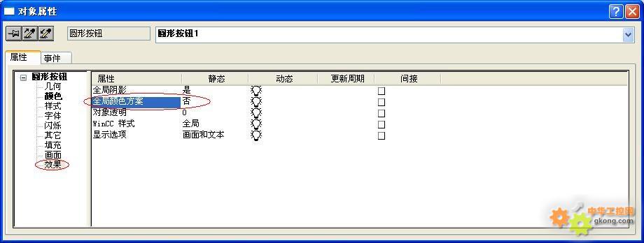

(7)、在对象属性对话框中选择效果,将全局颜色方案改成否

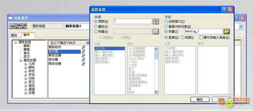

二、点动模式
(1)、我们再建立一个圆形按钮,按钮的颜色设置同上,我们来做一下鼠标点击和松开的设置。
对象属性对话框中选择事件选项卡,点击鼠标,右键点击,选择直接连接。
(2)在来源对话框中选择常数,填写为1,在目标对话框中选择变量:NewTag_1,点击确定。

注意:
1、上图中画面左侧的输入\输出域为M0.0,右侧的输入输出域为M0.1。
2、在定义按钮的背景颜色属性时,一定要将效果中的全局颜色方案改为:“否”,否则无法显示按钮随变量状态的红绿翻转,而一直为灰色。
3、好的人发现按钮的操作状态刷新很慢,这个是因为事件触发变量中的标准周期设置的有问题,要求把所有的由变量触发的属性变化中的标准周期都设置为250ms。
