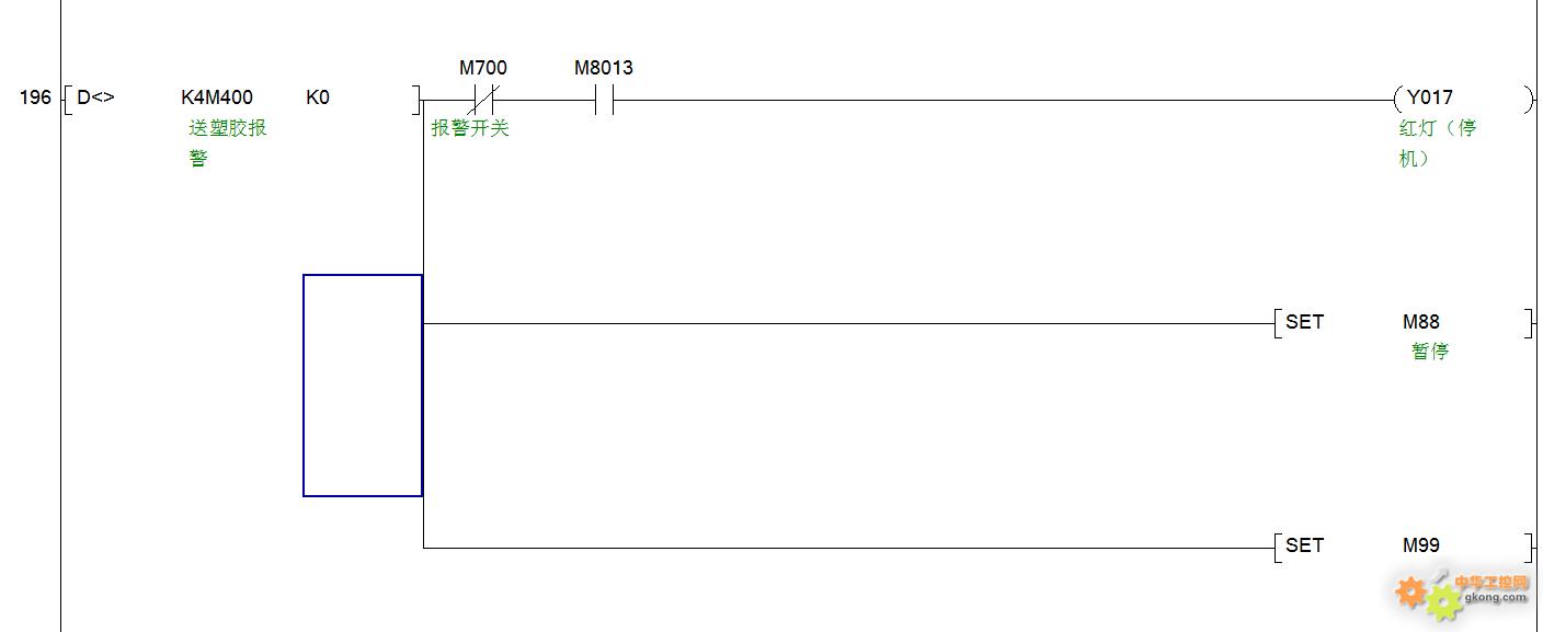

请问这一条报警程序怎么理解
19-08-07 20:15
M400开始到M415的16个位当中任何一个ON的时候会触发报警
19-08-07 20:30
K4   和   后面的K0 代表什么意思 。如果不只16个档需要报警 ,那K4和 k0是怎么改的。这条指令是比较指令吗
19-08-07 20:34
如果是K8M400那是M400后几个档

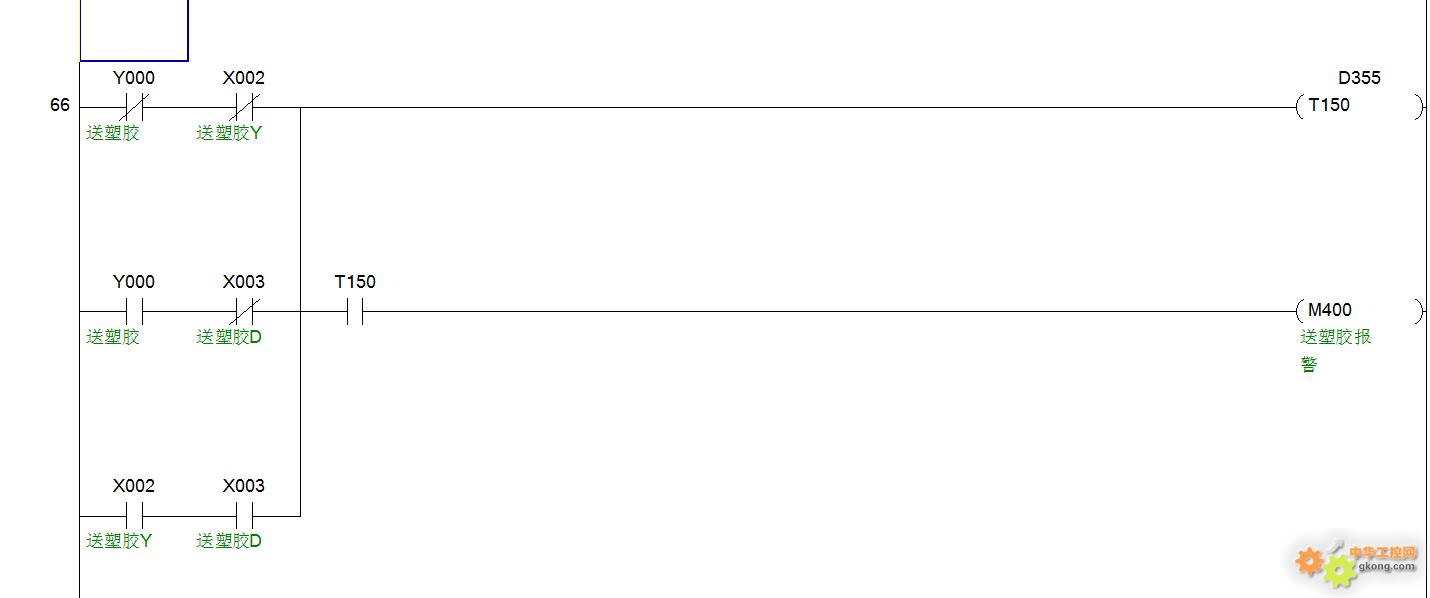

这个D355是什么意思
19-08-07 20:40
救 大神 指点。新手一枚

引用 81956098 在 2019/8/7 20:37:51 发言【内容省略】
如果改成K8就是32个档,从M400开始
19-08-07 21:07
这个是三菱的PLC程序吧!
D355是一个寄存器
三菱PLC中的数据寄存器D分五种
1 通用数据寄存器(D)
2 锁存数据寄存器(D)
3 文件数据寄存器(D)
4 特殊寄存器(D)
5 变址寄存器(V、Z)
这五种数据寄存器除了锁存数据寄存器(D)和文件数据寄存器(D)能保存断电前的数据外。其它寄存器上电后的初始值都是0。

引用 81956098 在 2019/8/7 20:34:39 发言【内容省略】
三菱的PLC  K0代表常数 0  是比较指令  只要前面的16个开关量有置1的该指令导通。

这个"K4"如果看过works2本身的应用手册,指的是从此位开始的16位,这个"<>0",简单来说就是任意一个BIT ON了就<>0就回路导通了。
