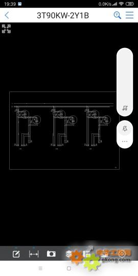

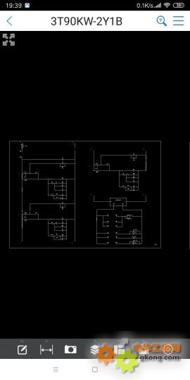

这是机场地面服务设施,一个消防泵房。90千瓦,星角启动。参见一次二次图,大家分析一下,看有没有问题。图用APP发送我自己看好像不能放大。大家能放大吗?
查看大图
查看大图
最后修改:
2019/7/13 14:33:20
19-07-12 19:51
1楼
超级大手
局部放大了一下

李东泽
这个第二幅图,有很多分之啊
19-07-12 20:51
3楼
pqsh
同问,第二幅图是认真的吗?
19-07-13 06:43
4楼
超级大手
认真的,这里有一强启部分,一旦控制回路发生故障。强行合上圆圈内断路器可直接完成角运行,因为机场消防是很重要的。图不是我设计的,我看着像那么回事,
