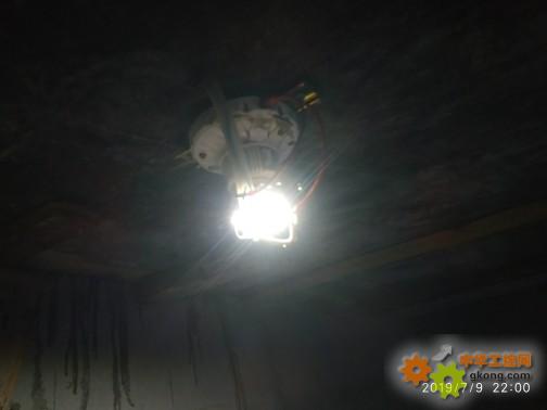

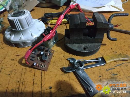

十几年前给单位改的声控灯还能用,点亮时间90秒,不考虑灯头,可用150/200瓦灯泡,实在是不舍的抛弃,现在自己临时又用上了

这句话是什么意思?[QUOTE]不考虑灯头,可用150/200瓦灯泡[/QUOTE]

看似防爆灯的样子

加了一个中继,对吗。看着不错

以前做的灯光延时开关基本搭配是阻容延时方式,负载端经过继电器,电子报上有非常成熟的电路图,不过做出来的体积比较大,现在某宝上有成品的LED延时灯,价格还便宜

C1换大完成。
附件 Screenshot_2019-07-10-21-22-50-08更正一下我没找到220伏电路图借助了一个三伏的控制图。7_com.baidu.searchbox.lite.jpg

用继电器过渡了一下。驱动用的可控硅是好像是bt1690。一般情况下损坏的就是1690.占百分之99,9以上

我想楼主的意思是这个电路板可是承受150W或者200W的功率。
