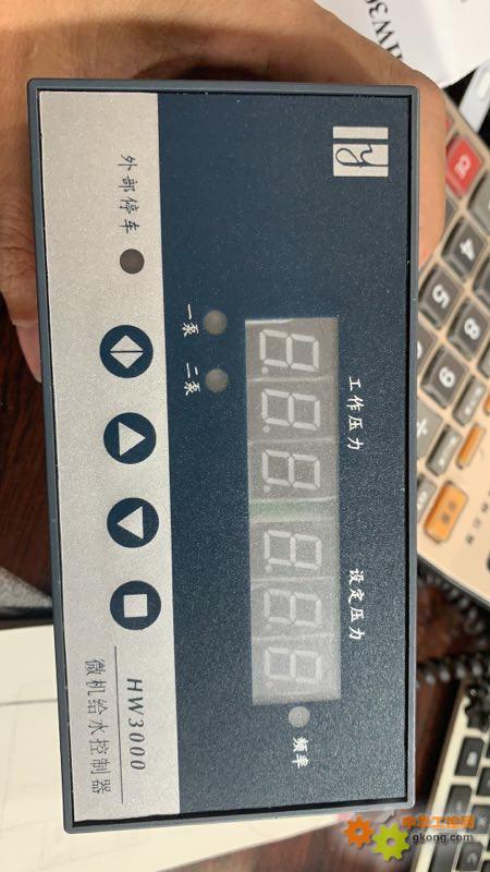

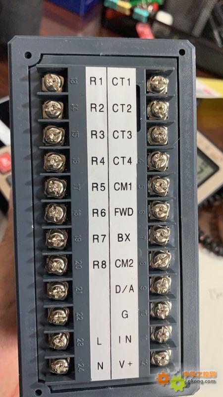

弄过一拖二,一拖三。这回要用个一拖一燃气锅炉上用的,0.55kw,我还真不会了,我知道可以不用给水控制仪。但对方非要用一个。没搞过。他不会接线的。谁给我画个图。

用户非要用一个给水控制器

一拖多你都会,一拖一的更简单啊。很多变频器内部带PID,配合变频器本身的AI,就能实现恒压供水了,加个压力变送器。可以用一块数显表来给用户看。

控制器说明书有接线图,不知你用的是哪种?

看了几遍,感觉不是恒压控制,是“锅炉”自动补水,给水控制仪就是一个水位控制器
请说明这个水泵是锅炉的进水用,还是出水用

如果是补水和变频器控制有关系吗?关键是不知道是什么需求。
