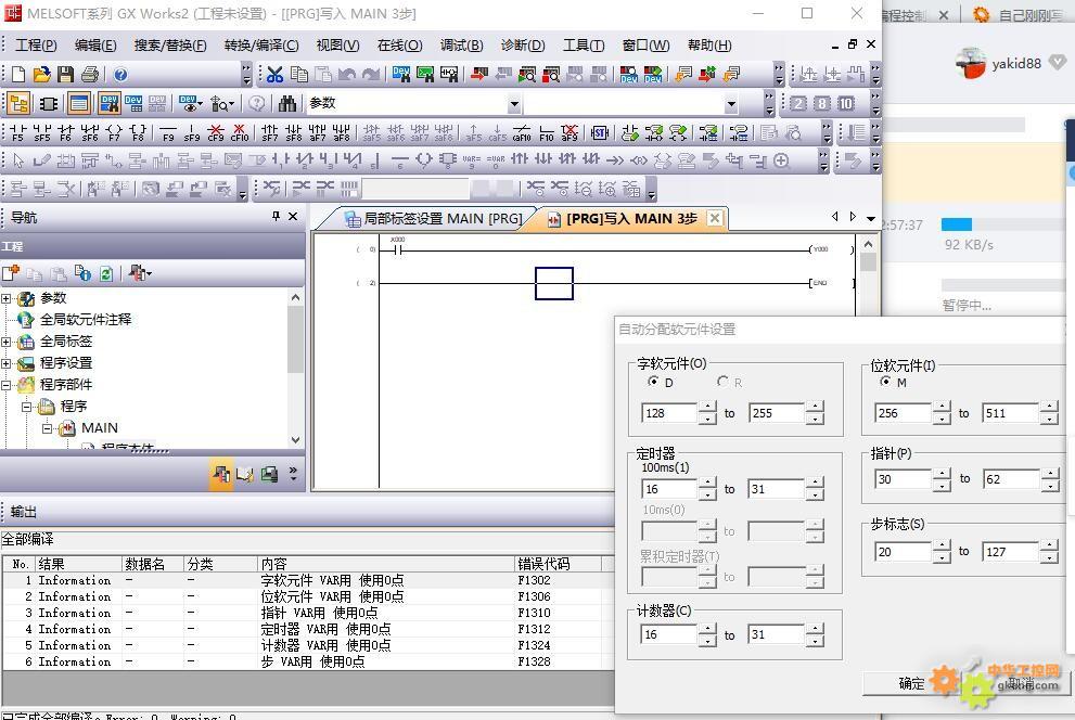

GX Works2软件菜单工具——自动分配软元件设置。
造成F1028的原因在于已经作为自动分配软元件的地址被重复使用。
例如:

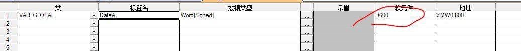

当D512~D999 作为自动分配软元件分配后,当重新在全局变量中声明已经自动分配的地址后:
将造成F1028错误,因此请避免在全局变量中声明已经分配给自动分配软元件的地址。

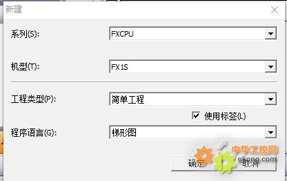

是的,使用标签才出的错,简单的就没错,我用的是FXCPU 机型是FX1S,选择标签,就出错了。

我只是定义了,工程使用标签,
定义了X0进,y0出

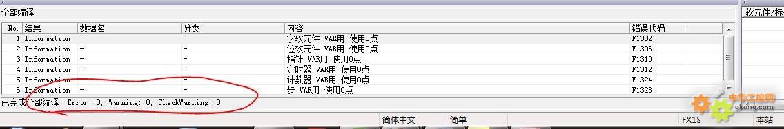

   GX Works3不能用于FX系列,其只能对IR-F,IR-Q系列编程。
   另外,对于软件来说,错误是指Error中显示的错误个数,您不需要为Error显示为0,而错误提示出现所谓的F13XX而认为存在错误,存在错误以Error显示个数为准。
Good Luck~
