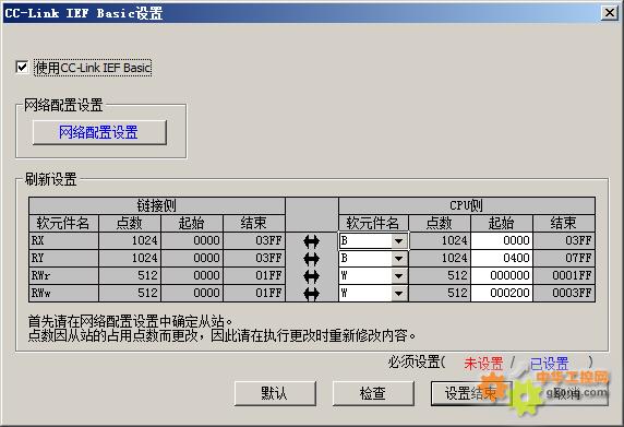

MR-JE-C RWwn/RWrn映射 ,第一轴设IP地址:192.XXX.X.1 第二轴设IP地址:192.XXX.X.2
RWr 起始:00100 结束:0011F
RWw 起始:00000 结束:0001F
那么对应第一轴第二轴RWwn/RWrn映射地址是多少?
19-04-30 10:49
1楼
fumz78
第二个
RWr 起始:00120 结束:0013F
RWw 起始:00020 结束:0003F
19-04-30 12:35

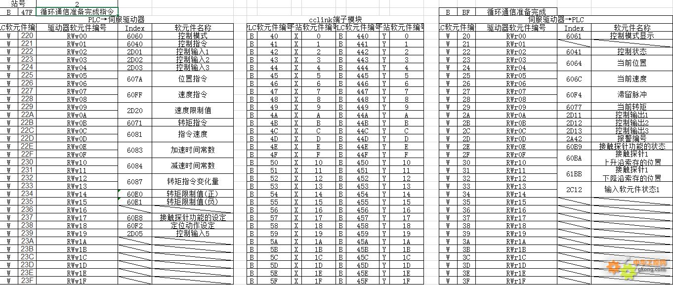

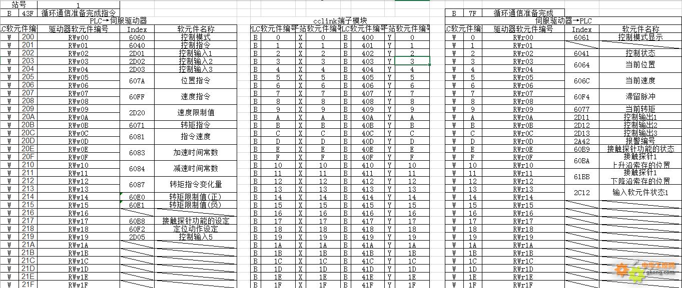

2楼
末节Z3EH
16轴太多懒得截图了
自己看一下应该就能看懂规律了
然后自己做一个Excel表格,写程序的时候就方便了

5楼
yixue25
如图。。。
19-11-02 10:04
6楼
yixue25
如图。。取消
最后修改:
2019/11/2 14:37:34
19-11-02 10:07
