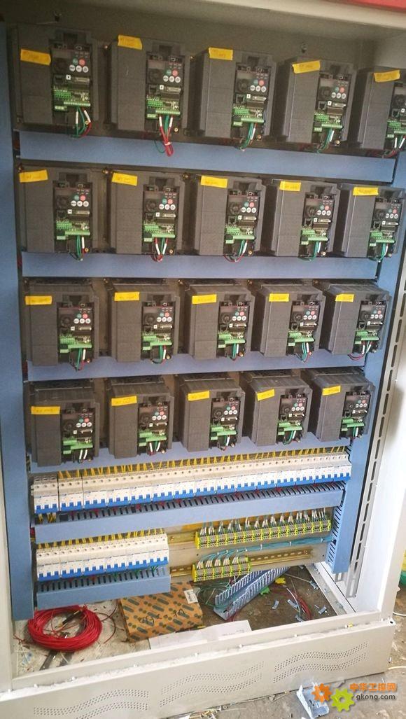

现有一台设备有5台40KW变频器
遇到个问题
如果5个都装在一个柜子里,就得用组合柜,布线也不好布,按40KW用25平方线来说的话,感觉走线会有点困难
如果每台用一个动力柜,又觉得空间有点浪费
各位老师有遇到类似的问题吗?

功率挺大的得考虑散热问题我们以前用过的最多两个大变频一个柜子,散热还是不太好。再者要考虑以后维护方便。
比如拆卸,更换散热风扇。

放在一起,有一个EMC(电磁兼容)的问题,比较难办。最好的办法是每台变频器柜量身定做,这样,在物理空间上有一个金属外壳的屏蔽隔离。比较整齐一致,而且抗扰能力增强了。
如果是我,我会分开安装布置,各是个嘛。

这是刚在电工吧看到的,当然这是小个子。
