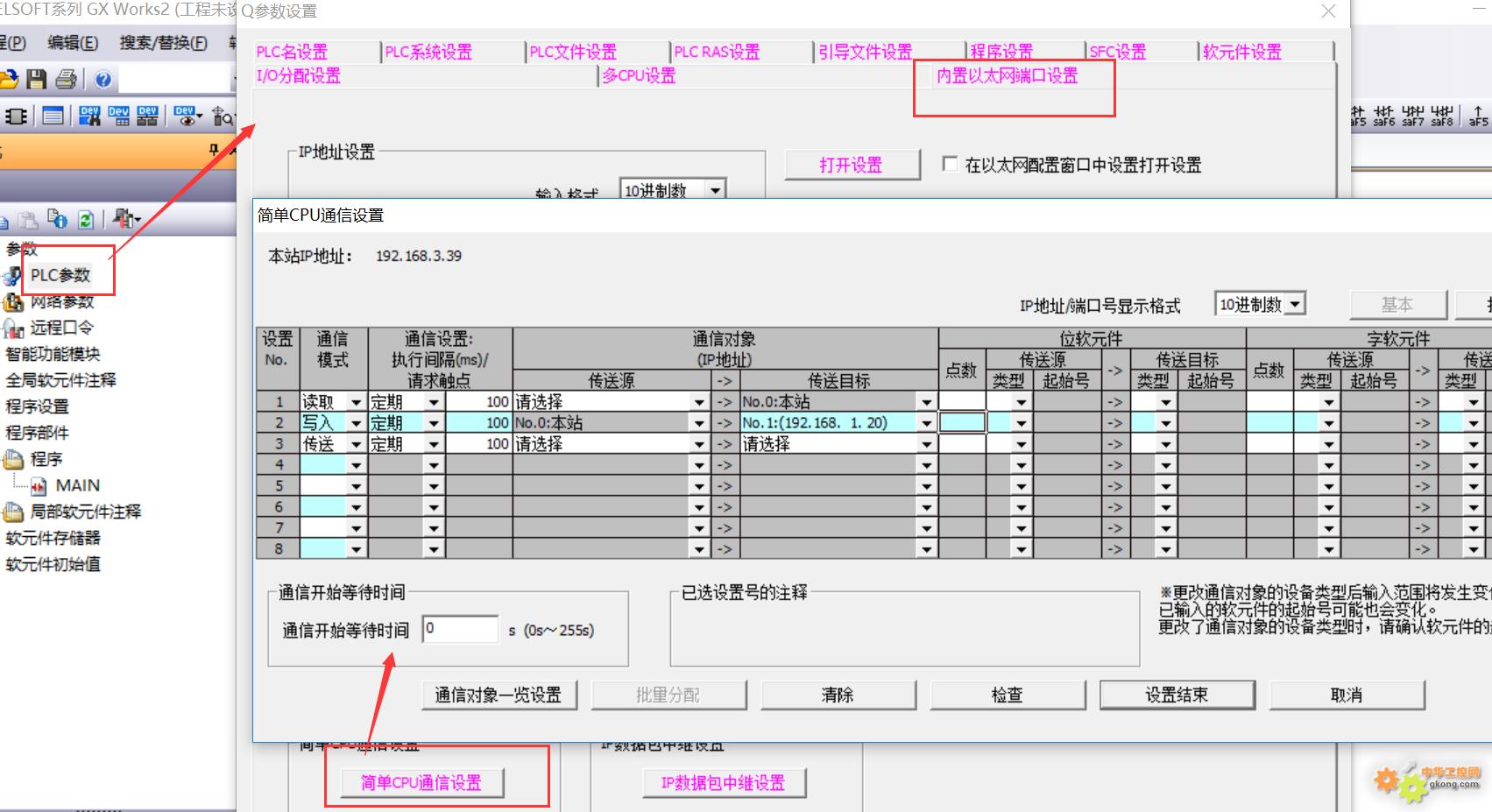

fumz78
如果你是用最新的QnUDVCPU,那可以通过内置的以太网进行简易PLC通讯,不用写程序,直接通过列表设置刷新的地址。

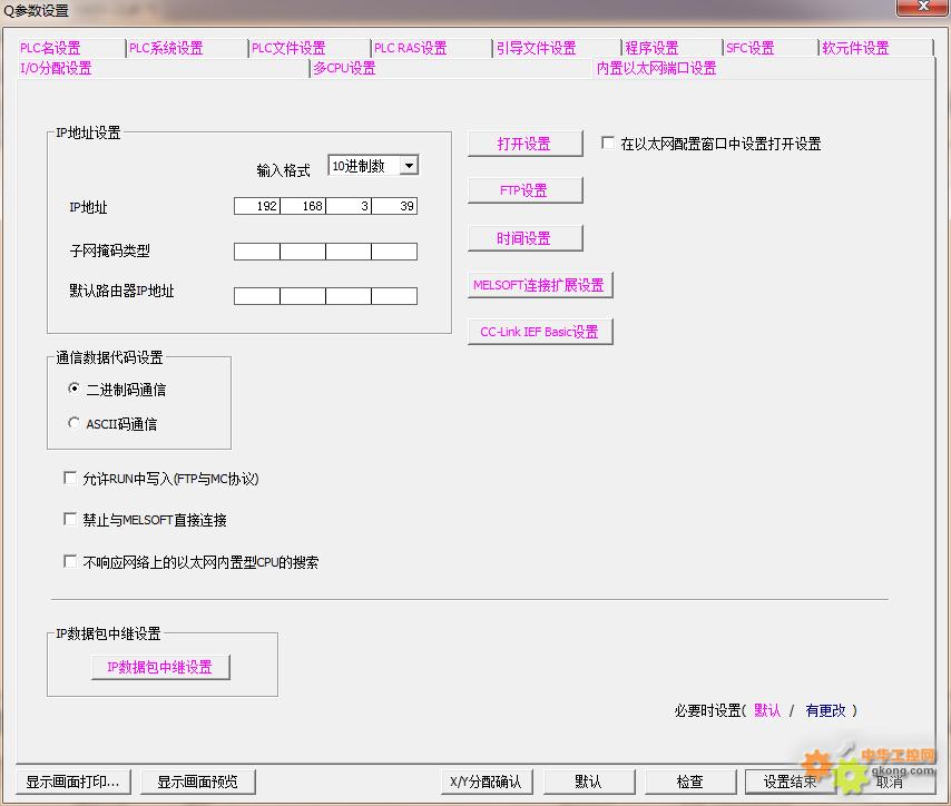

fumz78
GX Works2软件中 PLC参数设置,选择内置以太网,再选择简易PLC通讯

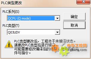

578313419
您好:
我的配置里面没有这个选项。是我的PLC型号不对吗?

fumz78
QnUDVCPU,序列号18112开头以后的产品支持这功能。
