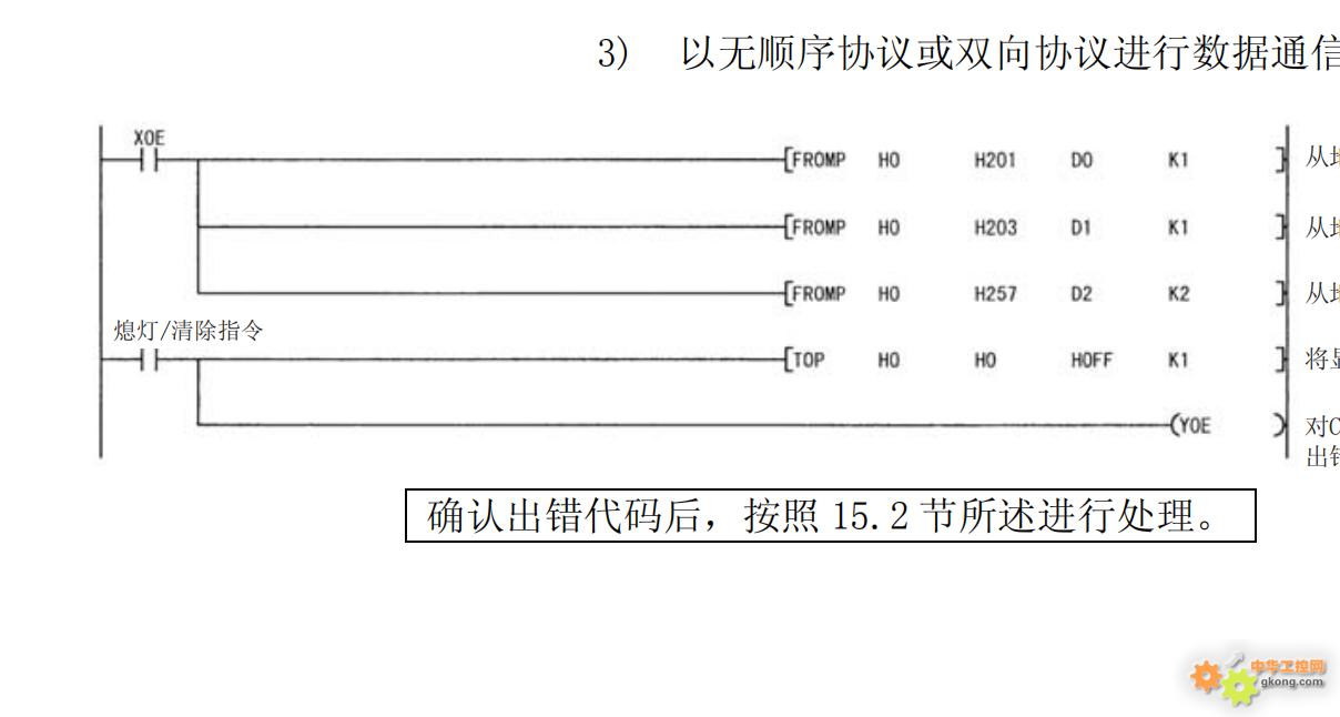

我想问能不能通过程序,当它报错时自动解除出错报警,无需我手动复位。
图1的示例是不是适用于问题

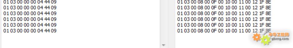

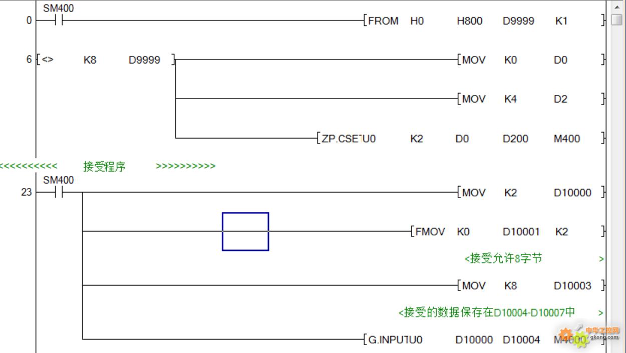

现在遇到一个比较大的问题:设置接受指定8字节,如果发了一个4字节指令,再发一个8字节指令,plc不会回给你,继续发8字节指令也不会回,必须再发一个4字节指令,然后再发一个8字节指令,plc才能正常的收发。如果发了一个2字节指令,再发一个8字节指令,plc不会回给你,继续发8字节指令也不会回,必须再发一个6字节指令,然后再发一个8字节指令,plc才能正常的收发。就是说接受的必须是8字节,你发了一个小于8字节的指令,必须再发几个字节的凑齐8个字节。我试过:如果接受的不是8字节,就把c24里的接受区域清0.效果不行。也试过;把c24的OS区域清除,用的ZP.CSET指令,效果也不行。

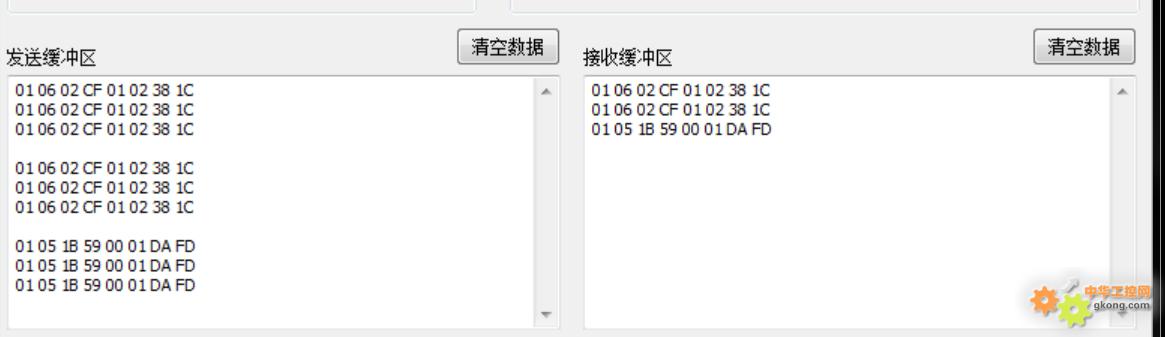

你好,我在我接受程序之前加了图1的程序,之前的如果发小于8字节的要凑齐8字节才能收发这个问题算是解决了。现在的情况是只要发3条才能回你一条,像图2图3。可以说是正常也不正常。请问程序该怎么修改
