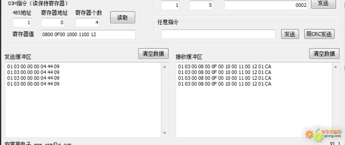

之后程序没有改过了,改了各种控制指定设置,现在已经没有回什么错的报文了,但是问题是如果我点发送读指令间隔慢点它回的报文里会有两段01 03,如果疯狂的点击发送,它回给我就1段01 03,我已经上传了视屏,麻烦你看下。还有个问题程序里D15是自加的,但是读出来是0,观察发现是发送读指令后直接被置0了。

1.回报文的问题:是不是m30引起多次发送.最好一个接收报文对应一个响应报文编程.
2.d15的问题:是乘法那条引起,结果到d14实际16位相乘结果会是32位,把d15刷了.顺序是d15加了,但在发送前被乘法刷了.是不是把乘法改成移位(乘以2用左移1位是计算机经济的算法)或者加法(确认一下加法是16位结果?).

多谢你,根据你的解答,两个问题已经解决了。然后按照网上的crc校验程序进行编写,但是与Modbus RTU CRC值不一样,麻烦你帮我看看程序。还有回的报文是01 03 00 08,但是modbus回报文不应该是01 03 08,这个能改吗?

改是可以的.
