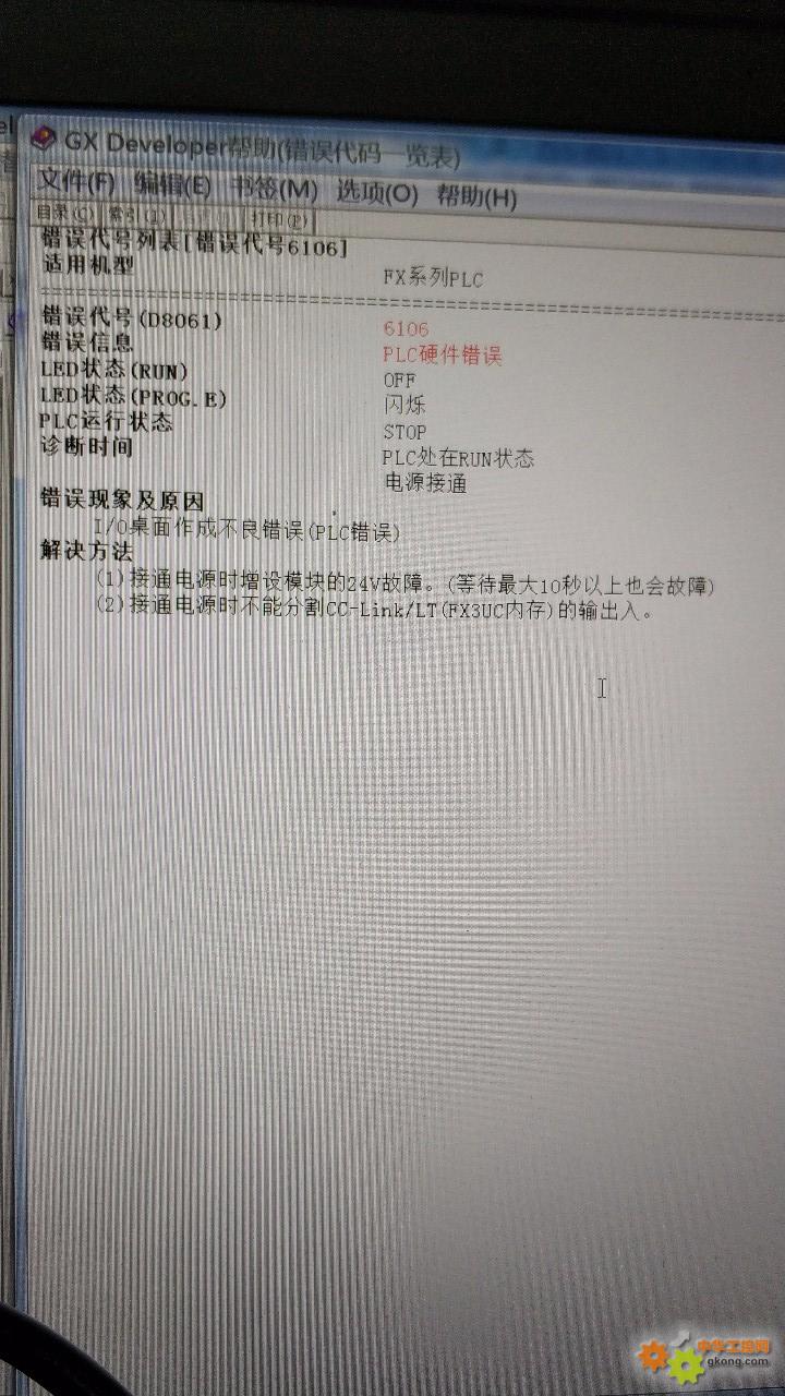

主题:fx3u突然报故障6106 plc硬件错误怎么解决?

这个解决方法没看懂啊?到底应该怎么解决啊?

jint
FX3UC PLC硬件错误6106,处理办法如下:
楼主图中都显示了解决办法呀

只接了一个4da的模块,24伏的直流电源正常啊?
那个输出去没有分配好,怎么解决啊?

PLC-hmi
那就把模块拔掉看看情况了

ZCMY
把扩展模块及PLC上DC24V电源线都断开,再送电还这样就需要维修了;

yao0nie0
突然发现输入端x5,x15,x25都没有反应了,已送维修
