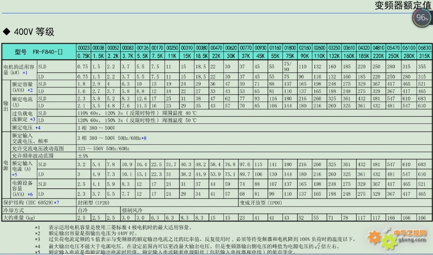

离心水泵220KW,三菱fr840如何选型,LD和SLD什么意思,三菱销售都搞不清

电机220KW,电流409A

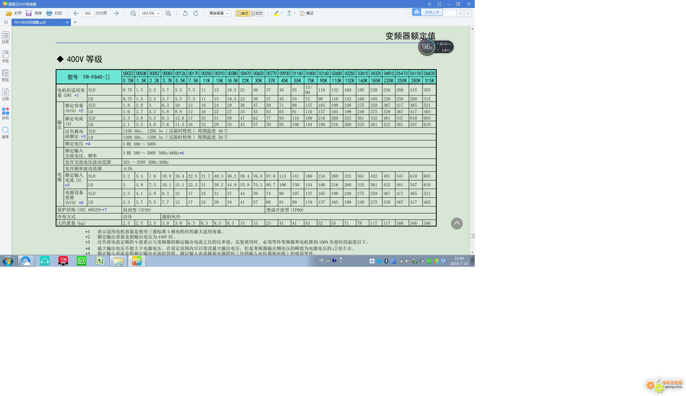

放大更新一下:

SLD是超轻负载,LD是轻负载。这个选型样本上有说明。

我这个离心水泵应该属于那种负载那

下载样本上看到以下解释
SLD额定超轻型负载110% 60秒,120% 3秒(反限时特性)(周围气温40℃)
LD额定轻型负载120% 60秒,150% 3秒(反限时特性)(周围气温50℃)
根据这个看,SLD就能满足要求,额定电流432A,电机电流409A,选择185K就可以,各位高手看下,没问题吧

哈哈;你肯定碰到了个假的销售;
F840本身就是风机水泵型的,你参照LD的规格选;

离心泵,典型的风机泵类负载特性。选轻载LD即可。

选04810的就够了;
