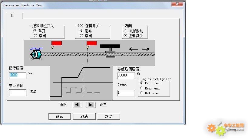

另外MR-JE-C的Z向集电极输出是OP 33脚,这个信号对应的公共端是LG 3脚。要接这两个针脚。

是指这个零点地址吗?

引用 fumz78 在 2018/6/13 8:50:56 发言【内容省略】
刚试了不行。LG需要接com吗?
最后修改:2018/6/13 10:13:53
18-06-13 10:10
count改成0能正常,这样定位是不是不准
