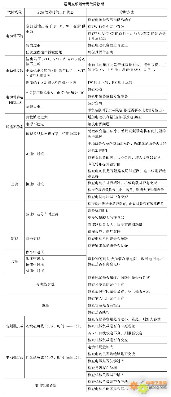

主题:通用变频器常见故障诊断方法

从说明书上抄下来的吧

对于维修变频器的人员来说,参考意义不大,这些只是对于不是变频器故障时有参考价值,但凡是有故障的机器,维修人员考虑的可比这些复杂了

应用层面的,维修估计更多的线路板工作原理逻辑方面

好像说明书多会有啊
