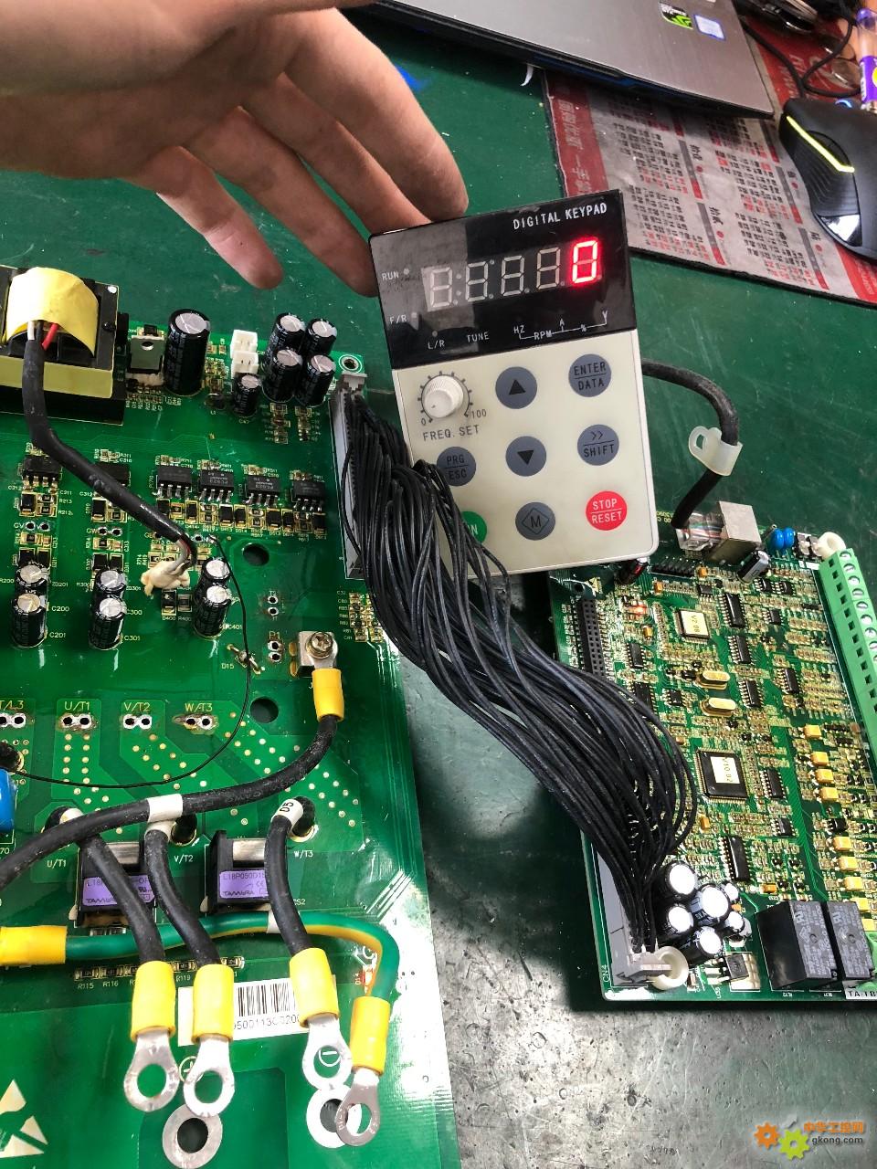

13楼
854322299
最近也遇到一台科润,问题如图,送电显示88888,大概过3秒之后显示一个0,主板3.3v 5v 驱动板24v 15v 5v 都正常,怀疑面板问题,因为客户的机器全部都是面板启动的,所以说把面板拔掉也没办法启动, 机器拿过来的时候是炸机,模块之坏了一组 可驱动光耦坏了5个 连制动光耦都坏了
18-11-09 09:54
14楼
好好学2010
主板坏
