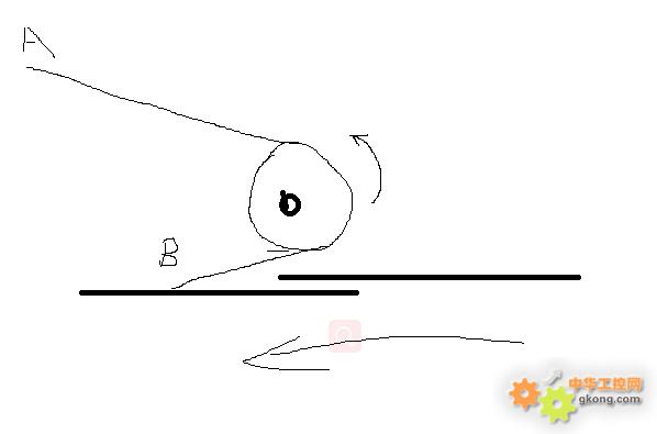

小鬼1988
做视觉成本会比较高吧,虽然我们是做视觉的。
其实可以换思路嘛,对接时必定是有一个接头,用一个类似下面这个结构,B端搭到布上,A端比B端长。当B端遇到接缝是会抬高,A端抬高幅度会大很多,这时加个传感器就知道是不是有接头了。当然最好能规定搭接的长度,并把搭接做得厚一点。
