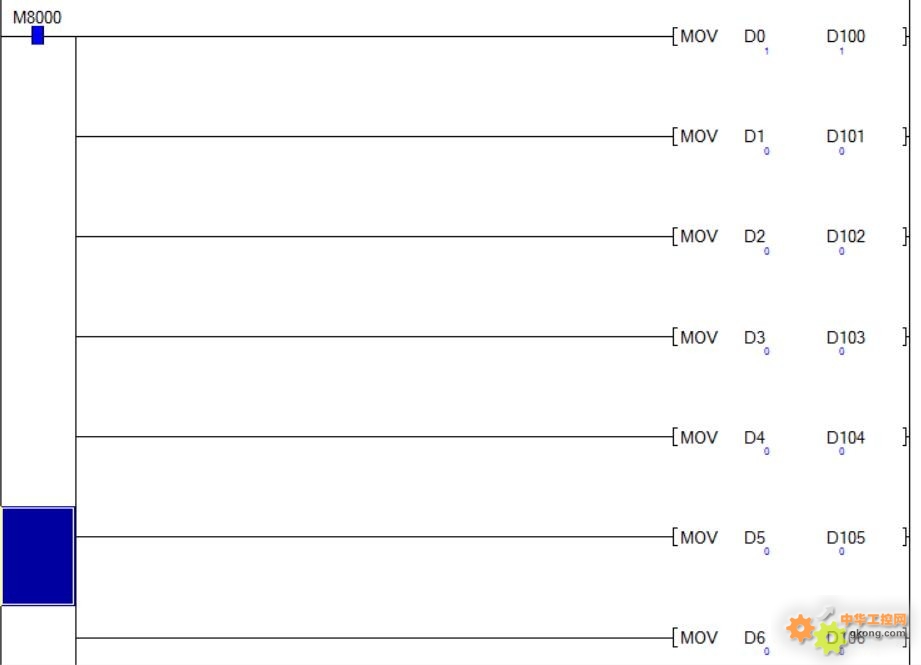

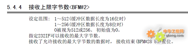

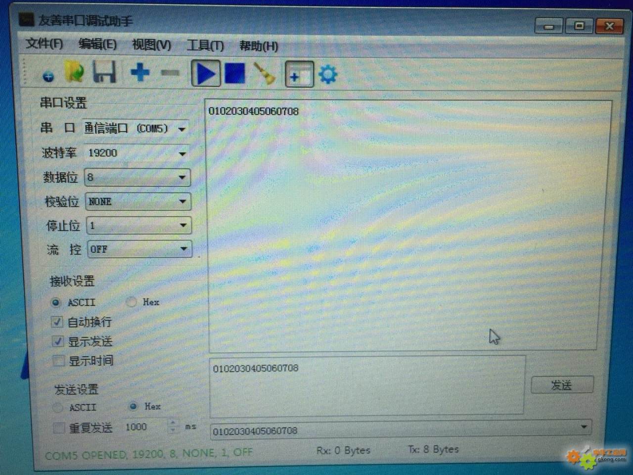

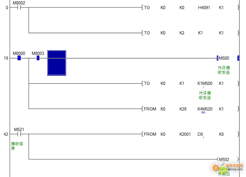

我用 串口调试助手发送“如图数字” ,PLC只读到了 D0的值为1,后几位均无法读到;不知道问题出在哪里。

这一步需要注意!或者说需要修改!
18-05-03 12:08
2楼
15088618316
谢谢提点,问题就是出在这里,现在已经解决!
