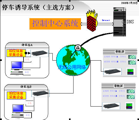

方案:
设备情况:
Ø         控制中心: 服务器、ADSL或专线
Ø         停车场:泊位信息采集设备+(数据采集控制器)+GPRS终端  (主选方案)
                 PC软件数据采集+GPRS终端  (备选方案)
Ø         导航屏:GPRS终端+数据分配控制器+多组显示模块(一个大屏内有多个显示模块)
工作原理:
Ø         控制中心:管理中心的控制系统通过专网或Internet接收和发布数据,集中数据处理。APN专线的成本在比较高的情况下,中心可以通过电信ADSL拨号方式(固定IP)或者动态IP+域名解析软件方式来组建中心网络。(只要能够提供有效IP地址的网络:网通,铁通等其它方式也可考虑)
Ø         停车场:通过泊位信息采集设备采集车位占用情况信息,(国际上通行三种数据采集方式:第一种在停车场出入口埋设类似RFID的设备,如:车辆检测器、红外探测器、射频识别等,成本低廉,而且准确。其次是在每个车位安装微波设备,判断微波长段的变化采集数据,如车位探测器+管理器模式。第三种则采用一卡通的形式采集数据。需要综合考虑成本以及可靠性),该设备必须能够把数据传给GPRS终端,发向控制中心,如果实在无法和GPRS终端直接通信的需要考虑外加数据采集控制器,独立设计该控制器。
           通过PC采集数据,人工或软件系统数据交换,得到信息,通过GPRS终端,发向GPRS终端接收控制中心
Ø         导航屏:GPRS终端接收控制中心,把该数据发向数据分配控制器,该控制器识别数据格式,把数据准确的显示在唯一指定的显示模块上。
优点:
Ø         可控性强:数据集中管理
Ø         扩展性好:可扩展为多级诱导系统,与停车系统无缝连接
Ø         可提供增值服务
Ø         运营费用低
