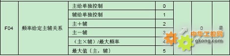

直线位移传感器相当有效,第一台电机的运行速度发给第二台,作为第二台电机的粗调速度,直线位移传感器发出的信号,给第二台电机作为精调。
我们公司有一台设备(验布机),就是采用这种调速控制方式,可以达到同步速度。
18-04-27 13:06
第二台电机(变频器)采用双信号输入,第一个信号由上位电机(变频)发出,作为主信号,第二个信号是直线位移传感器(浮辊传感器),即为辅助信号,第二台电机(变频)的运行方式采用(主*辅助)/最大频率。
以下是第二台电机(变频)的输入信号接线图,要求变频具有2个模拟信号输入端。
最后修改:2018/4/27 13:24:26
18-04-27 13:19
如果变频器没有双模拟信号输入端,也可采用串联电位器的方式调速,即主电机(变频)信号线上再串联直线位移传感器,进行调速。

用主+辅来做,带PID调节的变频器就可以了!
