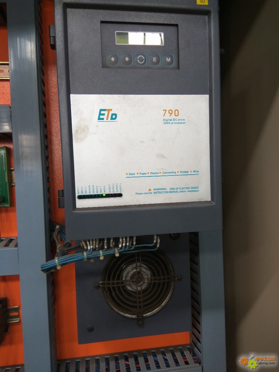

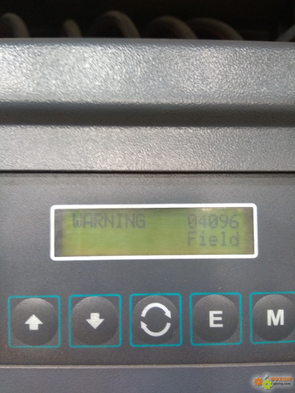

这个直流调试怎么找不到一样说明书,哪位朋友有啊。求救

励磁故障?这个真没有手册,不确定

这是欧陆直流调速器吗

http://cn.etddrives.com/list-76-1.html
18-03-11 22:48
4楼
mjinbao
搜索ETD 790、或ETD DC790,可看到相应的信息;
或者参考3楼。

可能是测速电机或反馈故障

这是易泰帝的直流,网上有说明书的。

易泰帝的直流调速器,在国内用的不是很广泛,4096转换成1000000000000,第12为一,磁场错误 无励磁 处理措施:1、检查励磁接线。2、查看磁场调节中的励磁设置。3、查看励磁快熔!
