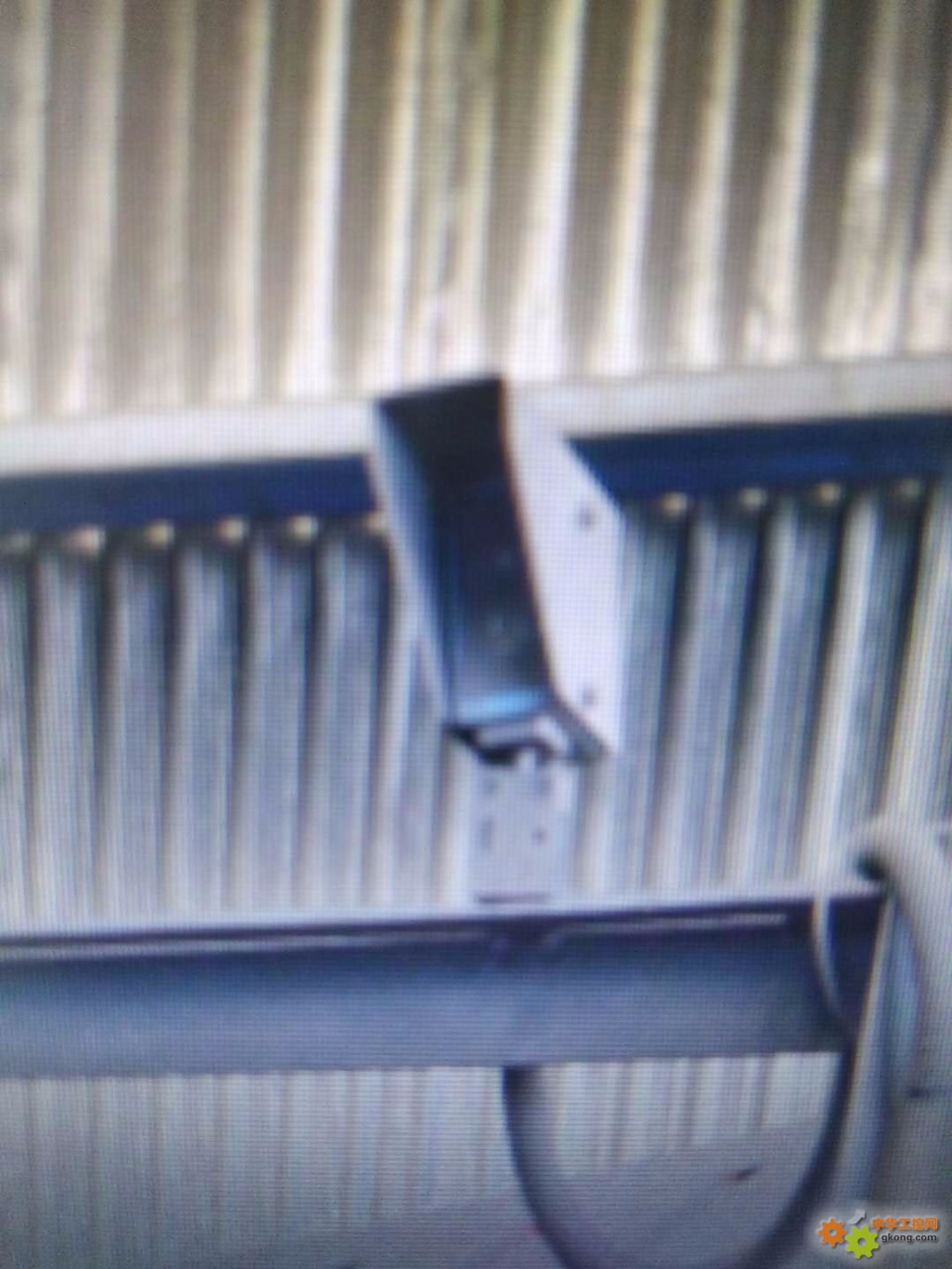

漫反射最怕水汽和水珠了,我们这里使用是有个小罩子,可以做到一定防护。如果达不到你的要求,可以借鉴一下摄像头前面的雨刷器。

完全想依赖传感器是不行的,环境也要改善一下,比如制作一个密封的检测隧道。

发个正反照片看看

有正气存在,光电开关受干扰估计会增多,不如选择电容式的接近开关,也可以检测PVC

估计楼主要求的检测距离较长,电容式的满足不了要求。再者电容式的在水蒸气条件下,也容易误动作

这个目前我都是选用激光类型,那个干扰很小

检测距离怎么样,用雷达波的呢

我也觉得楼主选择的传感器扬短避长了。应用环境导致传感器的软肋暴露无遗。还是考虑其他方案比较可靠。

有具体型号吗?

考虑不周,电容式的有水也能动作,没想到
