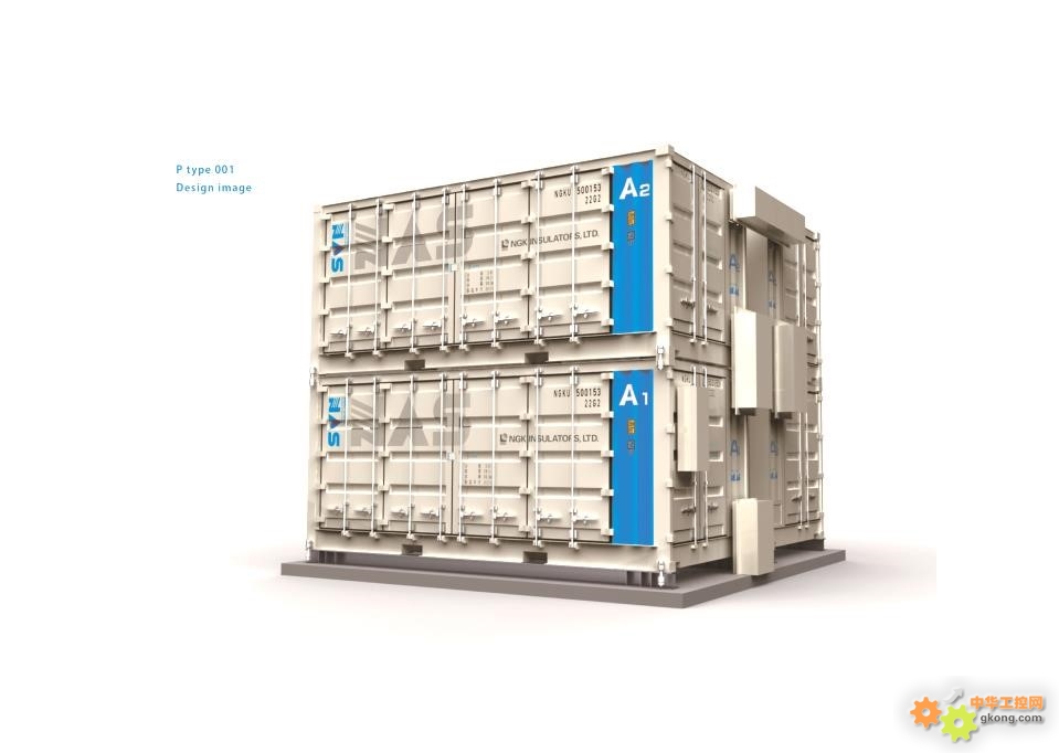

但是对于老王的气源站来讲,这些电池还远远不够大。一台普通的每分钟提供25立方米压缩空气的螺杆式空压机,功率为160千瓦。大家还记得上次老王在箱式办公室上装的光伏发电板吗,它的功率才只有3千瓦(储能电池也是相应容量等级)。所以,要用储能电池驱动空压机这个功率等级的用电设备,电池要足够多和足够大,甚至,要装满一个或数个集装箱。
集装箱储能电池是这样组装的,先将几百个小的电池首尾相连组成一个模组,再将十几个或更多的模组密封并固定在集装箱内的框架上,然后用导线将电池模组按照一定的串联和并联方式连接起来。最后将逆变器,控制器,各种传感器和保护装置组装进去,这个超大号的电池就做成了。
然后把这样的集装箱电池,拉到客户现场,连接到电力系统内就可以使用了,用于驱动空压机,或别的什么用电设备。当然这个蓄电池像其它电池一样,本身得需要先充电才能工作。

这看起来好高级的样子
18-02-07 15:15
估计这样的集装箱也得花费不少钱吧。
