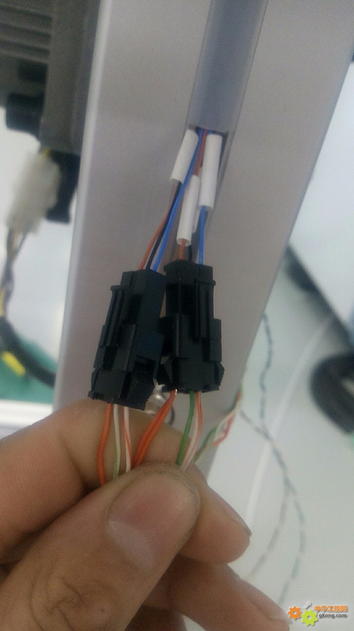

我们公司接线一般来说都用网线做信号控制

配电箱内的控制线一般都是用1.5平方的软铜线。网线应该达不到要求的。

可是省钱了

颜色多,分组容易

网线的线芯容易折断,临时可以,固定长期不合适。。。

不建议这样用,网线是独股并且很多网线质量不好,运动中易出故障。

看是什么场合;
电气控制箱内,通常会使用软铜线。

我们公司都是用0.75-1平方的软线

我们控制线一般都是用0.75的七芯软线接

控制线固定敷设用KVV(P),移动场所用RVV,线径一般不小于0.752
