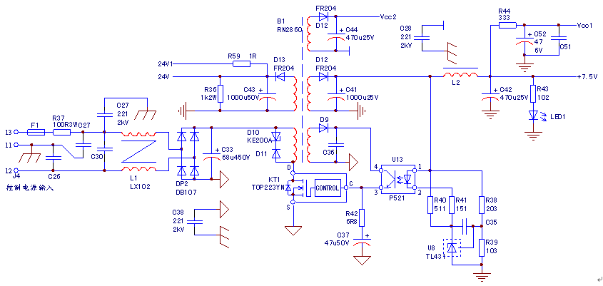

接手JJR1000型45kW软启动器一台,上电无显示。查控制电路供电是由12、13控制端子进入的AC220V。检查发现F1、R37已经断路,KT1器件已经短路。U13及U8等均无异常。代换F1、R37和KT1元件后,上电开关电源工作恢复正常。

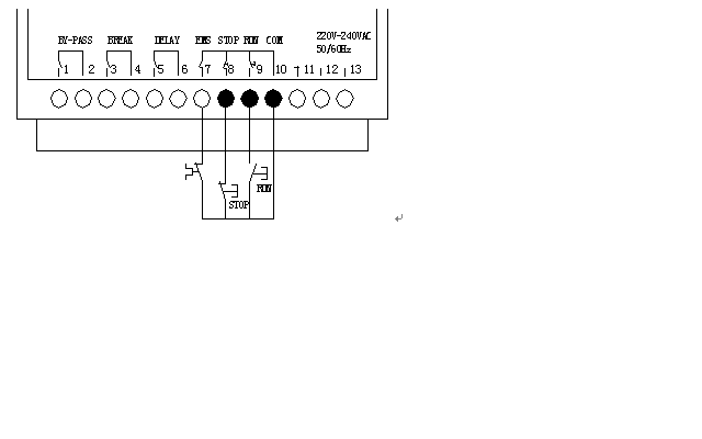

1、在R\S\T端接入三相维修电源,U\V\W输出端挂三只呈星形接法的40W220V灯泡。试从面板和控制端送入启动信号,报F01代码,意为“有瞬停信号输入”。
查看大图
图2 控制端子接线图
2、满足端子信号要求。
将端子7\8\10短接后,从9端子送入启动信号。启动时显示A _0,是电流检测信号为0,不能满足运行条件的提示。

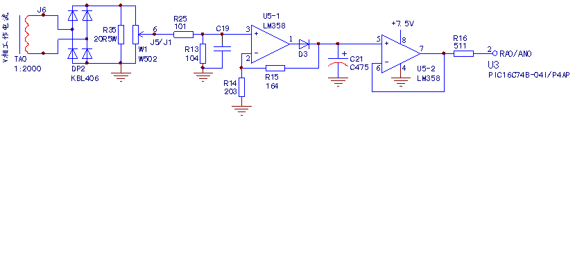

3、制作电流信号。
查看大图
图3 工作电流检测电路
顺了下电流检测电路,在R35两端施加直流电压信号,是最简易的“制作电流信号”的办法之一。试加1V直流信号,面板显示电流50A,施加2V直流电压,显示100A。
4、启动运行,输出正常。
