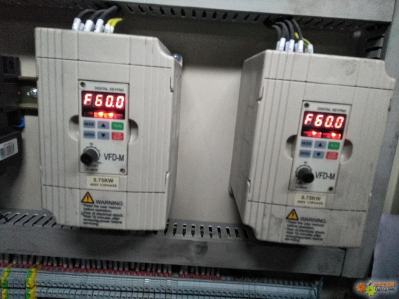

两台变频器,一台运行很正常,一台报PHL故障,看看手册,应该是电源有问题。
电源都是一个断路器来的,三相380
用万用表测量输入电源,只有其中两相电压在400左右,另外两两之间电压是80几v。
也比较奇怪了,其中一台运行一点问题都没有。
18-01-09 10:20
1楼
qd
楼主是在两台的输入端测量的电压?
18-01-09 10:55
2楼
秀空
是不是一台的负载比较轻。
18-01-09 11:11
3楼
SZHFEI512
电源缺相了吧,三相当单相使用,负载不大
18-01-09 11:14
4楼
26049770
短时间没事,报故障代码延时
18-01-09 11:14
5楼
woshigoutou
既然是输入电源有问题,就和变频器没有关系。变频器报警属于正常保护
最后修改:
2018/1/9 11:28:50
18-01-09 11:27
6楼
465010287
如果报警很严重的话…基本上就停机了。
18-01-09 12:06
7楼
ytleaderplc
qd
在 2018/1/9 10:55:11 发言
【内容省略】
是的
18-01-09 13:12
8楼
高雅的雅
我记得M系列属于简易版本,好像没有输入缺相保护吧
18-01-09 15:02
9楼
ZCMY
呵呵;把三相电源搞正常再测试;
