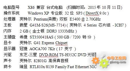

(2011年配置的电脑主机)
大概2011年在电脑城1500元给家里配置了一台新的电脑主机,显示器、光驱、键鼠等配件没要,使用之前旧的。当时主要给娃娃看动画片,后来能上网了,周末我有时偶尔上网,使用频率不高。到2015年,电脑突然出现工作时能听到硬盘砰砰的旋转摩擦声,很清脆,不久就出现硬盘资料打开时很吃力,时不时系统崩溃,接着不能正常启动进入桌面。重装系统,正常工作一两天后同样问题又来,反复多次后网上百度,才知道上图片中当年电脑城配置的那个希捷500G硬盘本身有批量性质量问题(网上同样问题一大堆)。

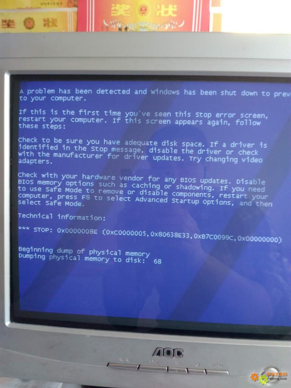

下图是出现的蓝屏
我纳闷了,说好竟然就这样莫名其妙的好了。

现在回过头来想想,感觉应该就是某天360提示安装系统漏洞之后引起的蓝屏故障。
感谢您提供的资料。
