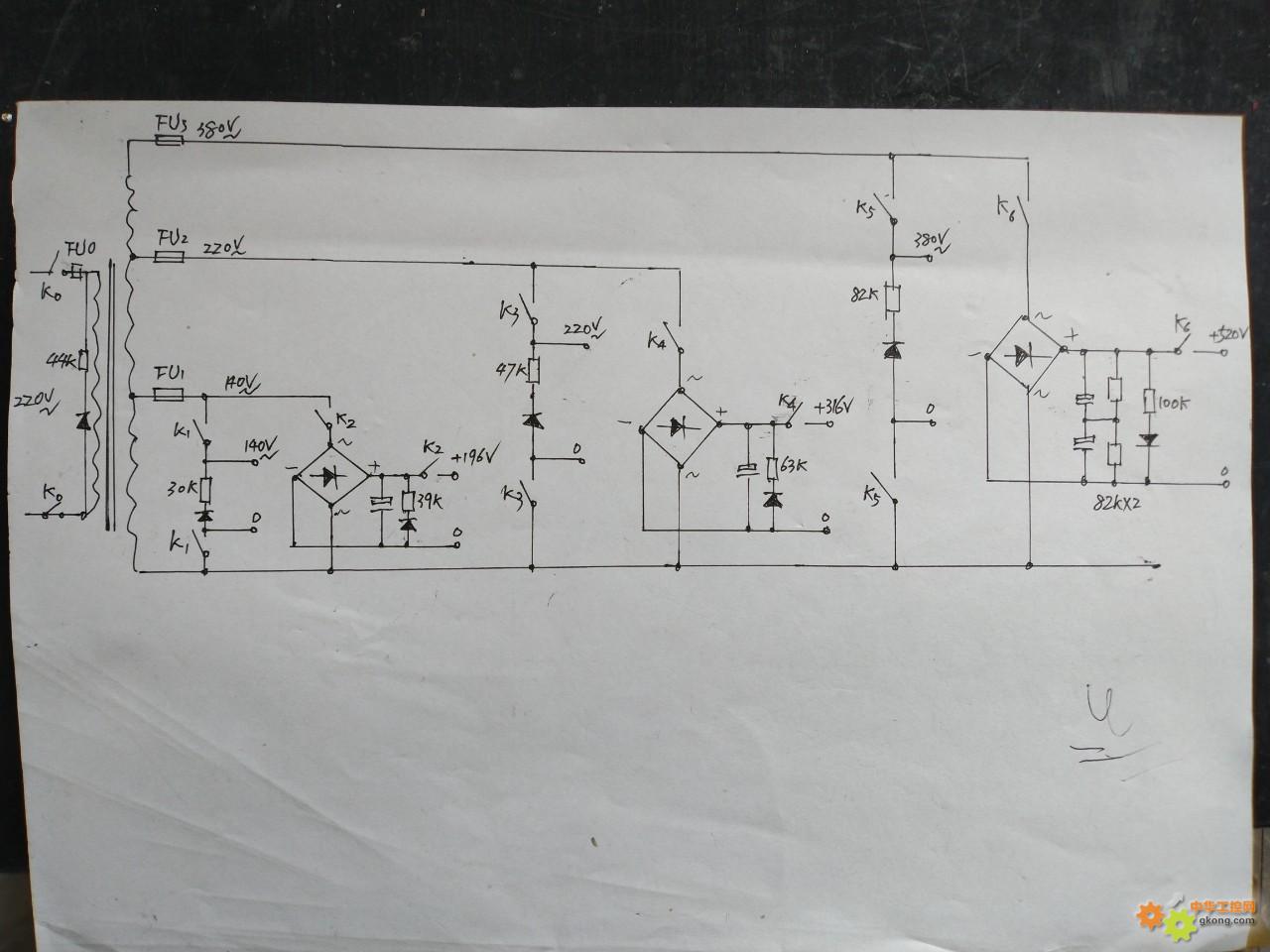

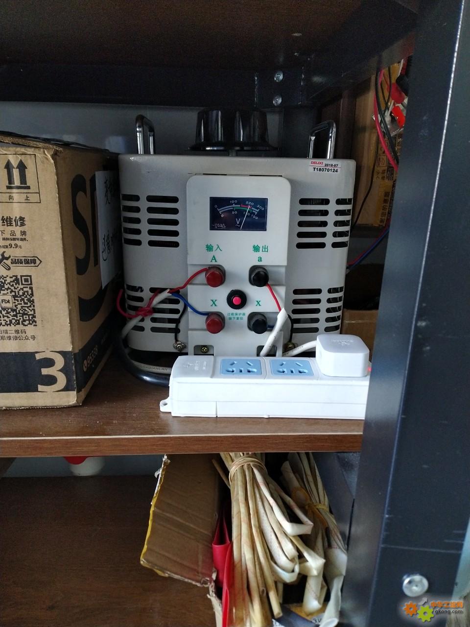

这是现在在用的3000W自耦调压单相220VAC+隔离变压器220VAC/380VAC/200VAC/100VAC+几个整流滤波器+几个开关+充电延时+机壳的变频器、伺服器维修电源:
1、自耦变压器:

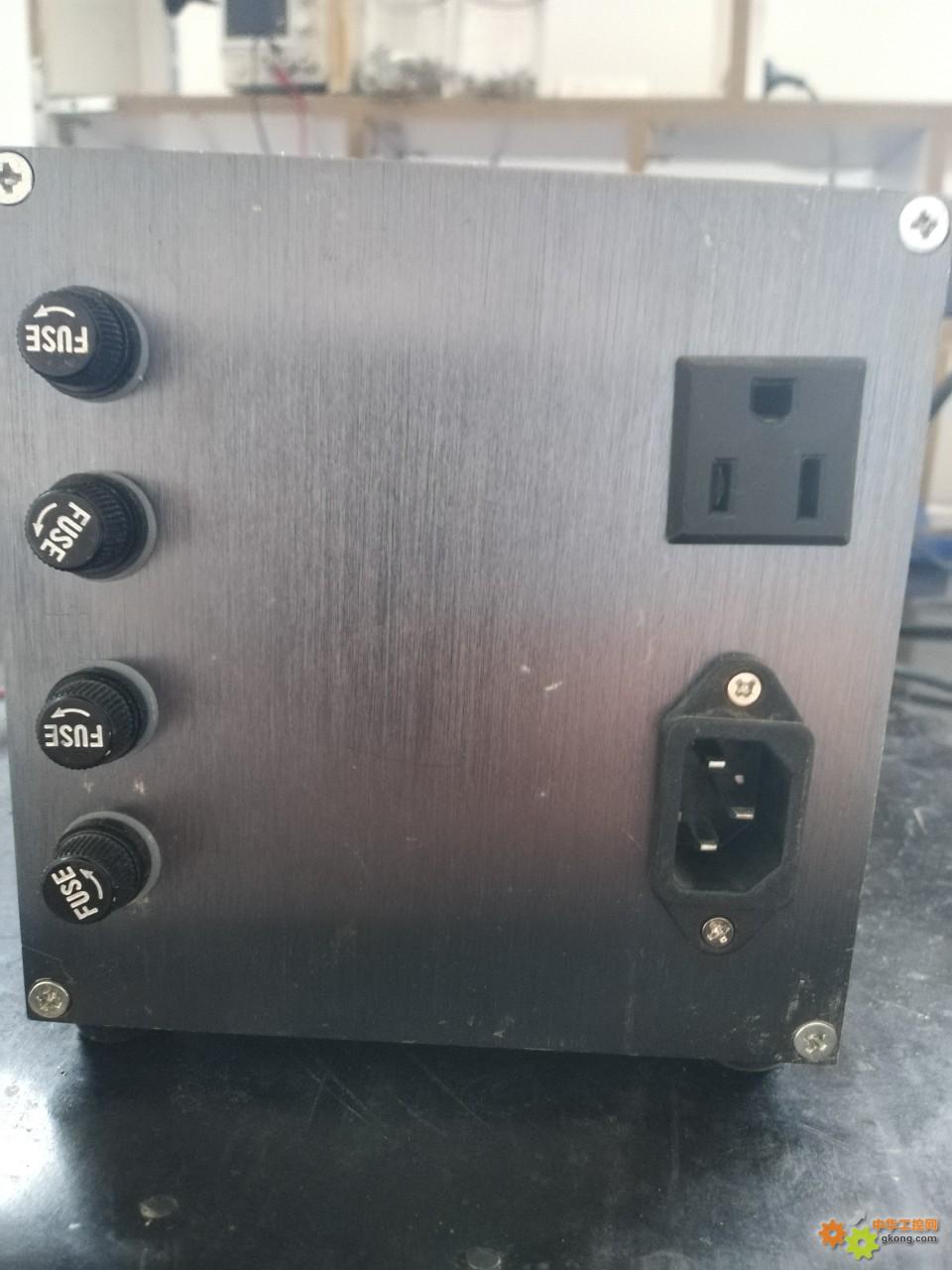

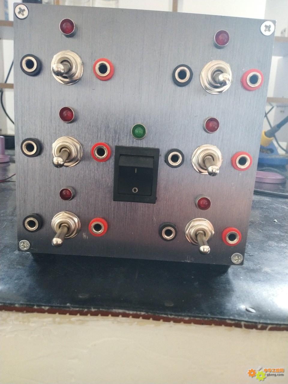

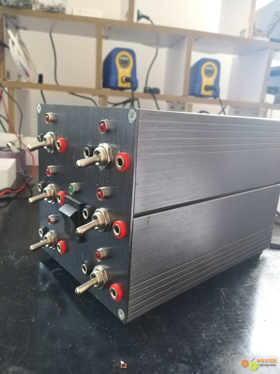

2、隔离变压器DIY的AC、DC电源:
3、AC/DC电源原理图:

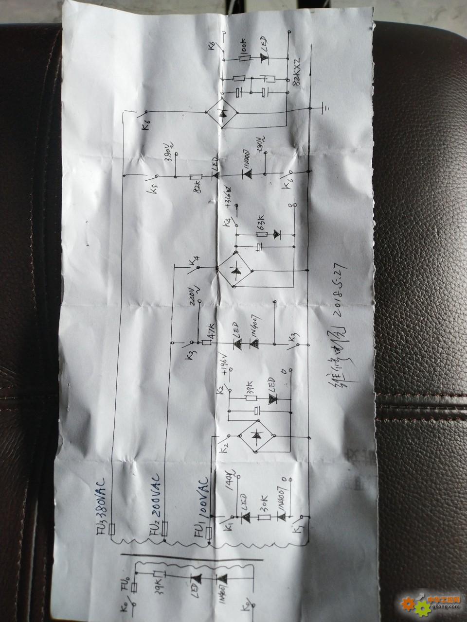

或者,这个图,参数略有不同:
4、调节自耦变压器,可以得到一系列常用AC/DC电压值。
实际上,前面接了自耦变压器后,隔离变压器的副边绕组只需要220VAC或380VAC一组就可以了。

引用 yuanyuesheng 在 2024/3/1 10:46:23 发言【内容省略】
我不知道单相自耦变压器怎么接,是不是交流220V接入自耦变压器的二个进线端,二个出线端再接入220/380隔离变压器的进线端?
24-03-02 15:22
引用 mb 在 2024/3/2 15:22:29 发言【内容省略】
对。
