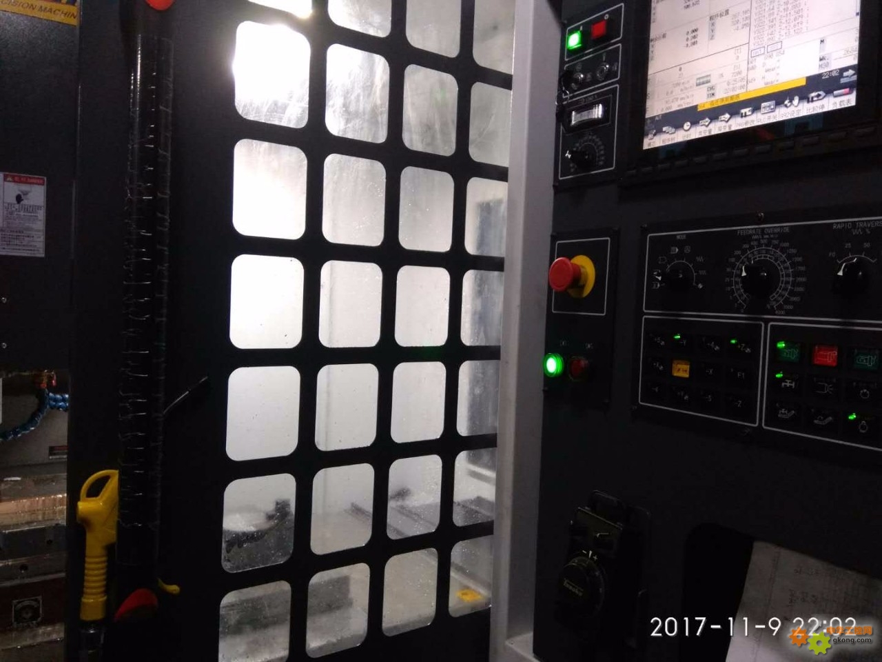

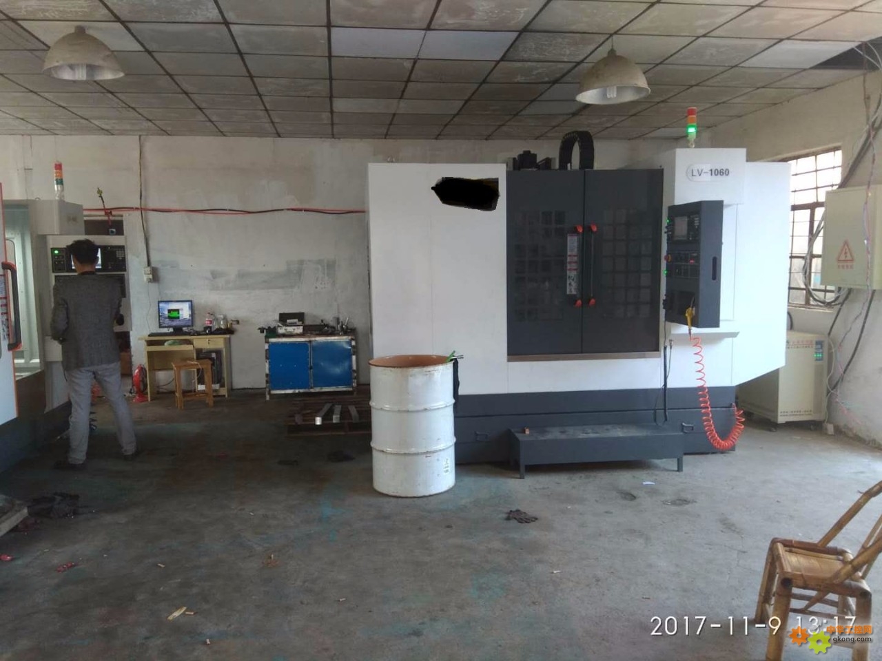

就是这台设备,总是莫名其妙的暂停。
询问客户说工作一上午都没出现问题,我到现场盯了两个多小时也没有问题,
就和客户说让他们再观察观察,我就先去工博会了,到虹桥会展中心都已经16:45了。

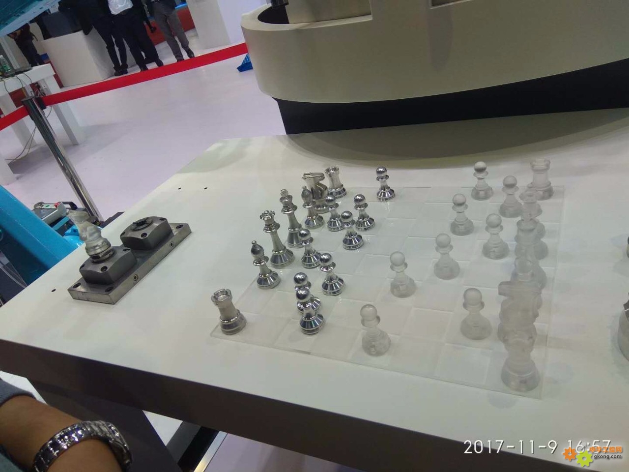

固高做的国际象棋,俺给前公司提的一个创意展示和这个差不多,可惜没有人采纳。
前公司是做双通道车床,车床做国际象棋难度比铣床和加工中心难多了,可以很好的展示我们的机床性能;
同时还做一个龙门式的机械手,用来抓取国际象棋的棋子,还可以与观众互动,也可以很好的展示我们的机床自动化能力;
然并卵,国际象棋棋子被固高做了,机械手下棋被欧姆龙做了。

现场盯守到11点多,中间出现过一次暂停现象,
但是PLC和报警历史记录里面一点儿痕迹也没有,
郁闷,找不到原因。
12点多找地方住,边走边想,暂停按钮和模式开关基本不会有问题,
最大的疑点应该在矩阵面板的引导程序上面,也就觉得轻松点儿了。

上午到客户现场,联系朋友拿到面板的新引导程序,修改后拷进去OK,观察两个多小时打道回府!
收获:
眼界不够,考虑不够全面,早点儿想到第一天就解决了。

确定是面板的引导程序问题吗?
17-11-11 15:15
确定,面板的设计原理不一样,用的引导程序也是不一样的。
很多面板外观看起来差不多,地址表也是一样,
但是引导程序不一样,就没法用。
