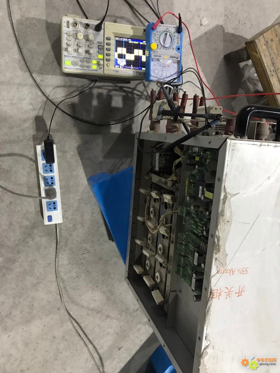

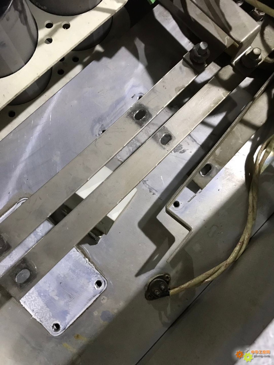

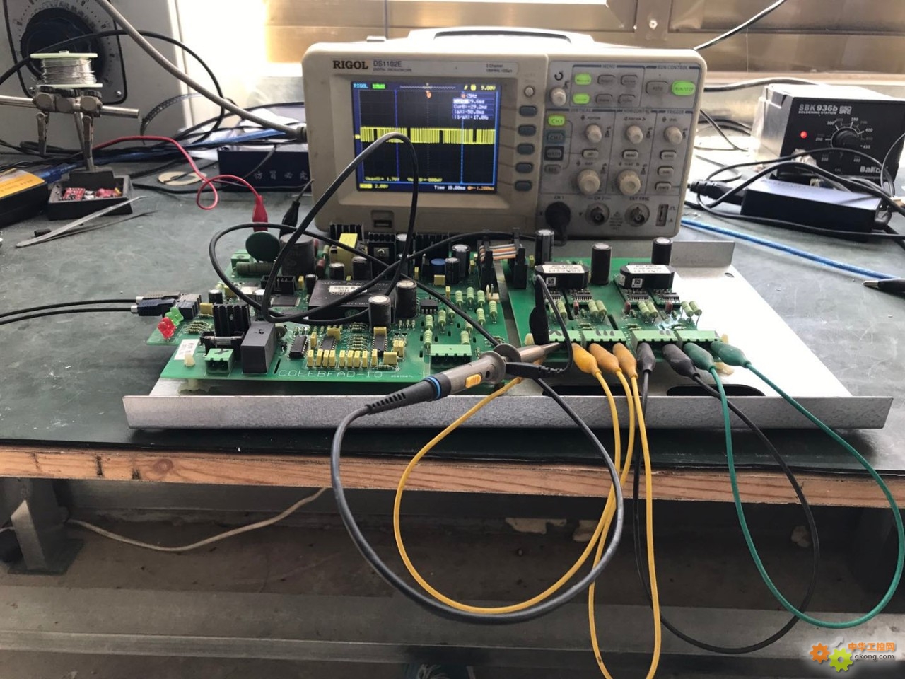

修一个山东泰开的高压功率单元,用工装上电测试,单元体正常运行波形正常带负载负载50A正常运行了一会单元热了以后故障显现,趁热拆开测量发现IGBT热击穿,准备拆下测量,结果。。。。。。
测试视频,不要太晕啊!

不知大家看明白了吗?

xuzhaokun
高压的也能修,楼主是高手呀,单个功率单元你怎样运行的呀。

kazefsh
自己模块不涂导热硅脂

kuangyong19
负载是带的电抗器??

chenjinlin
我看到的就是一个模块涂了导热硅脂,一个模块上面没有,所以坏了?
