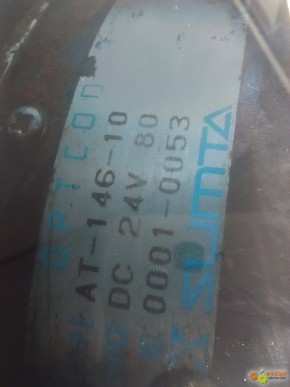

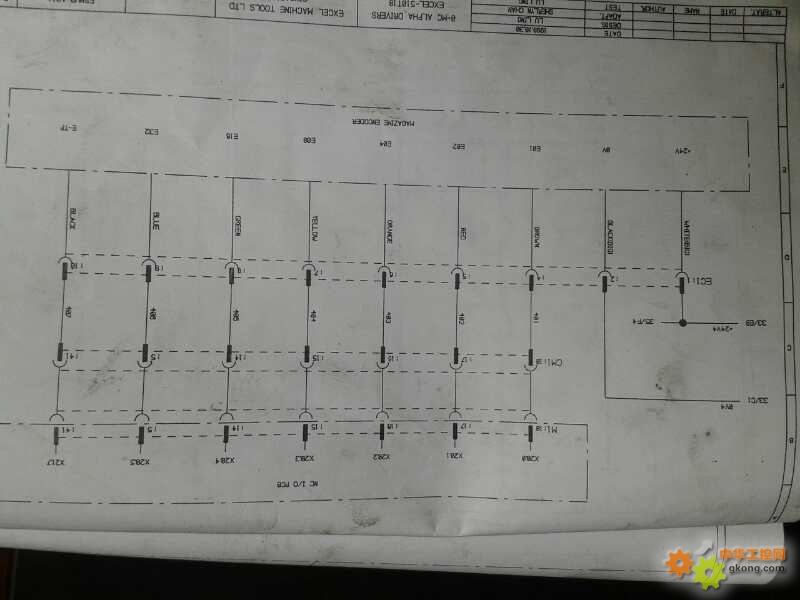

   一台发那科0-M系统立加,刀库是普通三相交流电机,编码器控制刀库,刀库找刀到位以后,气缸推动定位杆到刀库圆盘凹槽里。气缸上面没有行程开关,编码器型号如图,编码器接线如图。没有其他刀库计数开关。
   故障是:刀库T代码找刀到位以后,气缸推动定位杆可以顶到刀库圆盘凹槽里,刀库电机有时候马上停,有时候刀库电机还继续运行10几秒,这两种情况都会出现1020报警(找刀运行超时)。有时候又正常。
   根据接线图,这个编码器完整的型号是什么?
   各位高手指点一下,谢谢!

   手动旋转刀库,诊断编码器的7个X输入点都是可以0或1变化的。代表编码器连线是好的吧。
   T代码找刀,刀库能到位停止的,气缸顶杆也可以顶到圆盘凹槽里。就是过几秒就1020报警.
