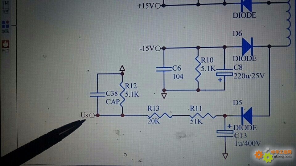

这个母线电压检测是什么原理?上面不是稳压电源吗,为什么这么个电路可以检测直流母线的电压变化,而且是近似接近线性的?

开关电源一、二次能量转换的方式为反激模式,即开关管导通时整流二极管承受反压而截止(开关变压器储能),反之整流二极管导通(开关变压器内部能量向负载电路泄放)。所以整流电压与一次侧电压不是由变压器匝数比决定的,而是由反馈信号控制开关管脉冲占空比来实现的。
图中D5恰恰是工作于正激模式的,开关管导通时D5同时导通,其整流电压与一次侧电压的高低成正比例。即决定于两线圈的匝数比。
假定整流二极管均工作于正激模式,就和工频整流电源一样,整流电压也就反映直流母线电压的高低了。D5即工作于此模式。

看来反激式开关电源是不能用常规变压器电源的方法去思考的。

常规电源一样可以直接从变压器线圈处取样

反激式的变压器本质是电感

取样的次级线圈是哪个 ?
图纸是不是画错了 ?
