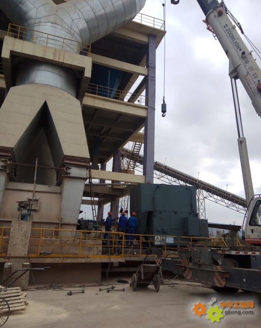

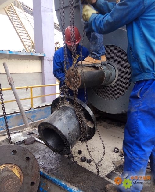

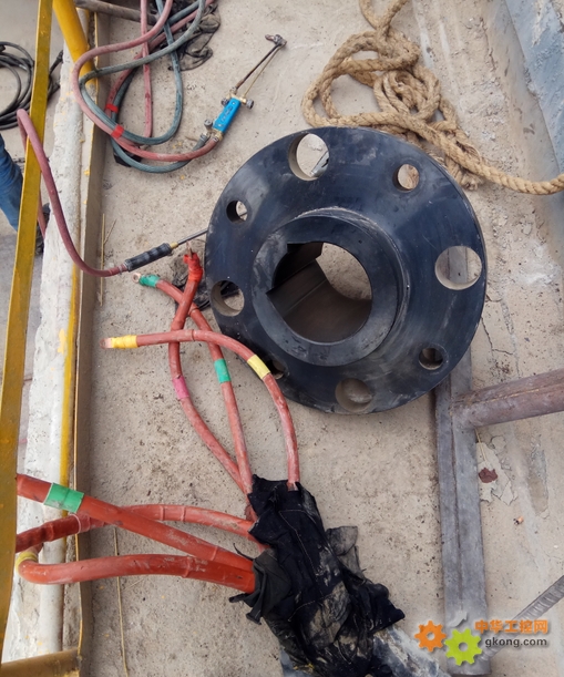

今年中秋正好赶上单位错峰停窑,兄弟们趁着天气还暖和一些开始进入检修。
今天开始更换循环风机膜片联轴器,拆线、拔轮、重做电机底脚、找正、接线、试车,预计需要两天时间,希望顺利完成。

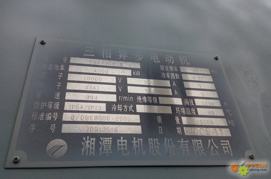

woshigoutou
机电一体化了,高压电机。4500千瓦

lliu1978
第一次见切向键应用实物图片!感谢楼主分享!这么大的电机找正也是技术活啊!我们这一般都是机械的干!楼主能分享一下这方面的经验吗?

xuzhaokun
我最大的电机也就见过400kw的。

goldage
请教一下楼主电机找正用仪器还是传统的用直尺

jjhfcgz
找正用磁力座、百分表
打表
