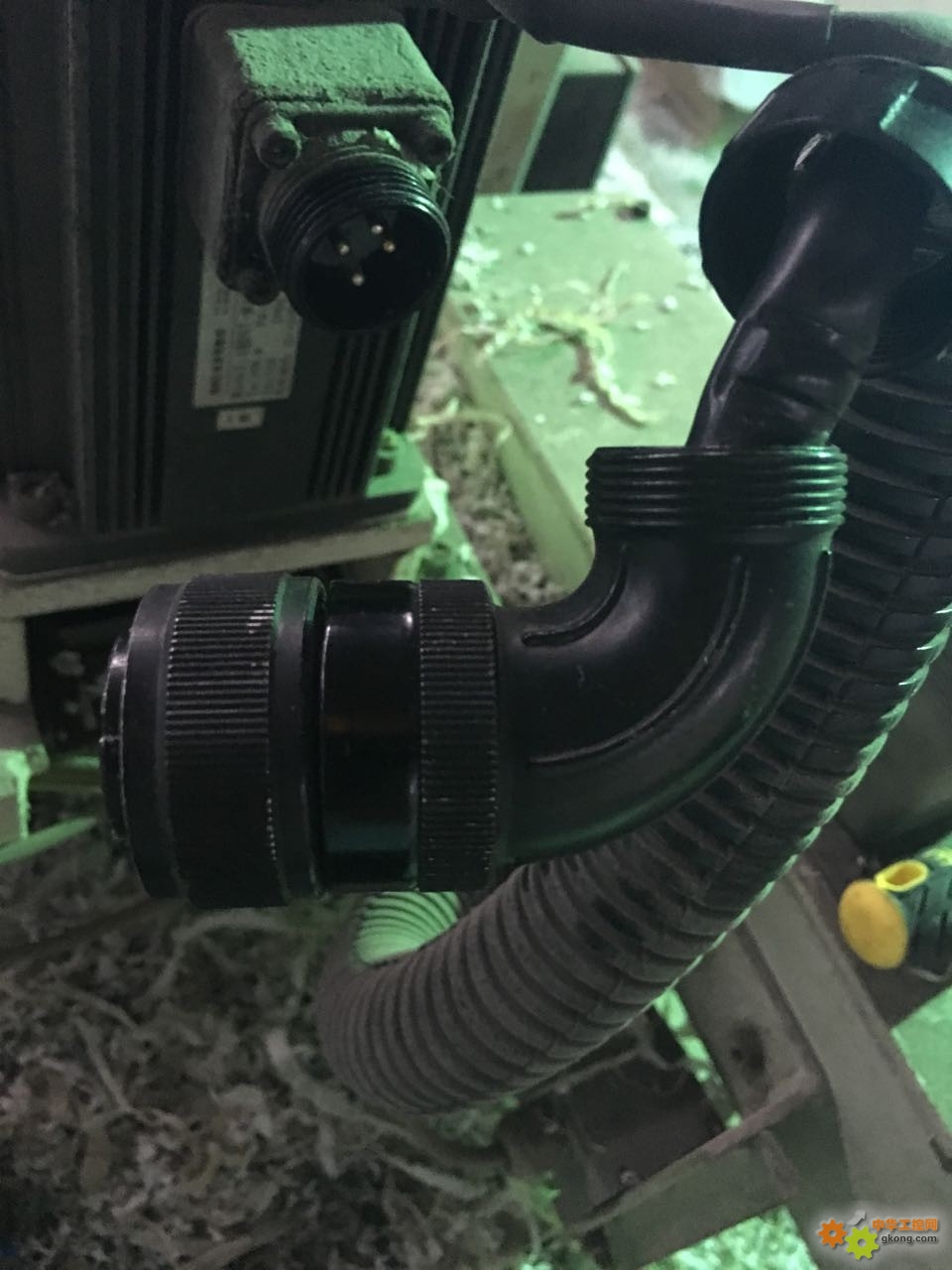

数控出点故障,怀疑伺服电机动力线插头接触不好,于是拔下插头想检查,不知道怎么拆出来

伺服电机的电源线插头;前面不可以旋开的;

估计只是插头内部母针扩张太大所致,用绣花针挑一下内部母针桶应该可以了。

看看有个很小的沉头螺丝拧出来,然后拧出来,是螺纹的

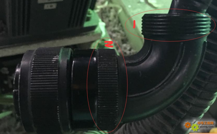

第一个位置你已经拆开了,第二位置旋出即可。

可以拆开的,先扭下来。再拆螺丝,里面是焊接起来的。以前用的台达伺服我就是这么拆的!

仔细检查,会发现小螺丝,松掉就能拆开
