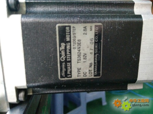

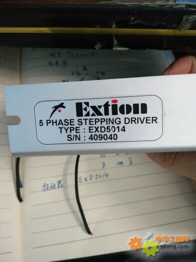

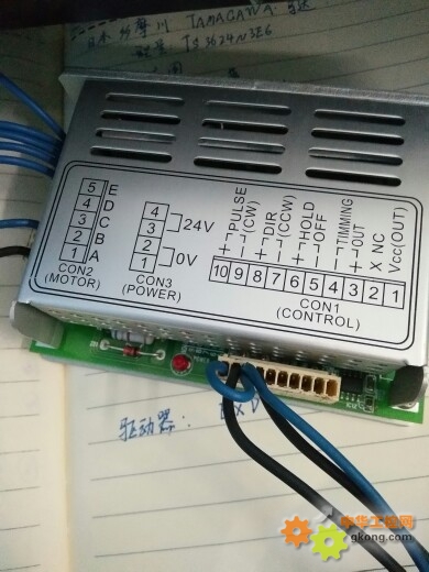

改驱动器五相步进驱动器,不知道接24v是否串电阻?

五相步进电机

2楼
李湘衡
平时我们都有接2.2K电阻,除非驱动器有说明是用24V的才可以不接.
17-09-13 17:39
3楼
gjf201337
是同样的电机和驱动器吗?
17-09-13 20:38
4楼
xq09181
先串入电阻,再串接电流挡,显示5mA至10mA以内,说明串联电阻值基本上合适。
17-09-14 10:53
5楼
ZCMY
找不到说明书的话可以先用5V的试,如果没有用再用12v试;
当然你先串个2K电阻用24V试也可以的;
17-09-14 19:17
6楼
gjf201337
谢谢楼上朋友,串了2k的电阻接plc输出端,通电没有问题
17-09-14 21:54
