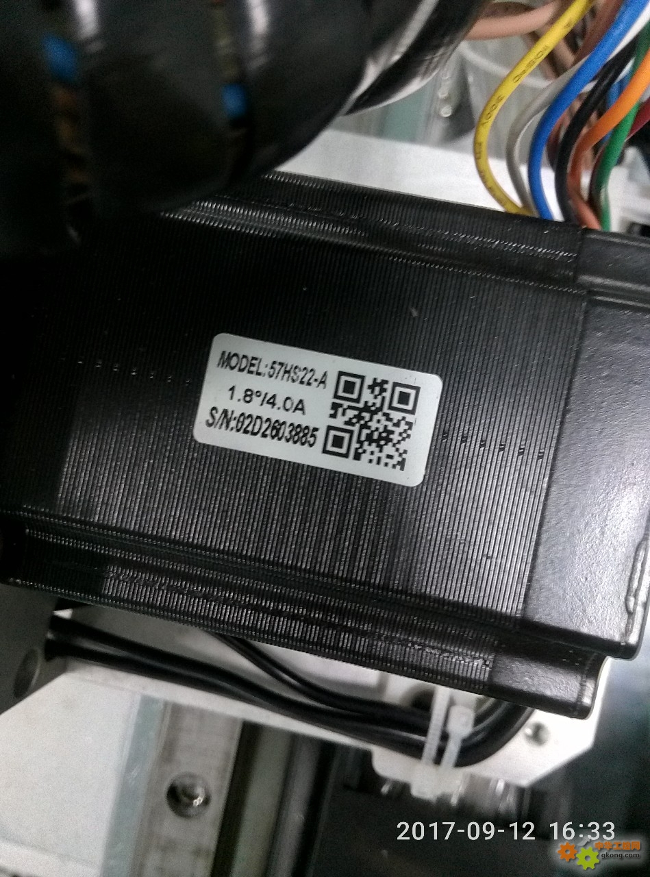

老师们,下面照片中的合用匹配吗?

没问题,用吧

没什么问题啊

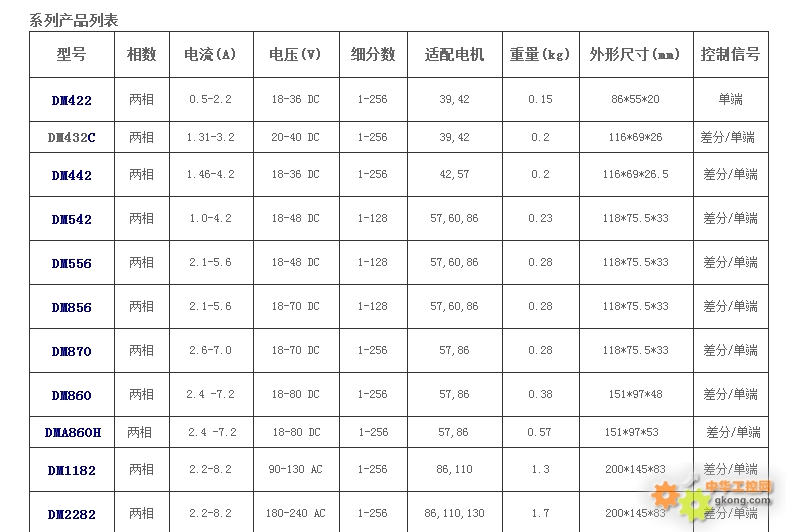

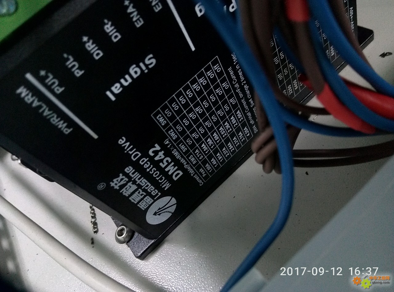

驱动器RMS 3A,PEAK 4.2A
电机4A

电流容量不够吧,

4A电机配3A的驱动器,你觉得能用就用吧!
配一个5A的驱动器也就300元左右。

RMS有效值,PEAK峰值,也可以理解为额定电流跟峰值电流,但凡电机都这么标注。

驱动器小了
