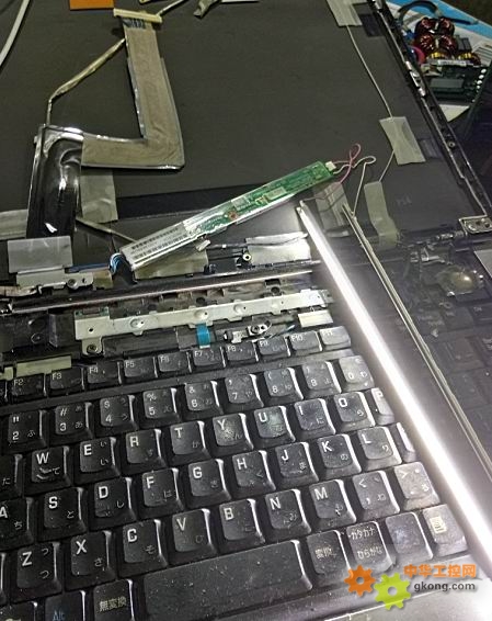

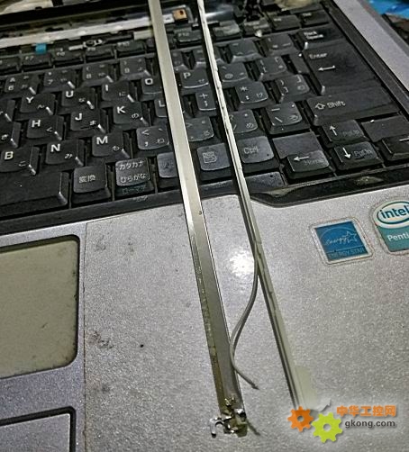

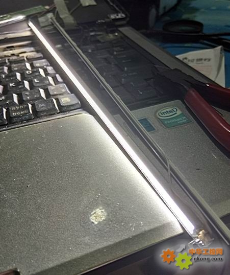

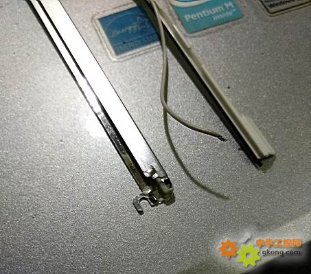

现象是开机着屏时等一时间屏幕闪烁一下立即黑屏,过几十秒能听到进入系统后的音乐,这种情况一般都是高压板坏或灯管老化的问题,但本次例外,灯管的其中一端引线居然烧断了,端头的外包绝缘橡胶也烧黑变粉末了,处理从新焊接后成功修复

LCD的灯管发热普遍严重,而目前所有的笔记本都改用了LED半导体发光元件,发热量大大降低。你的笔记本够老了吧,能够修复实属万幸。
