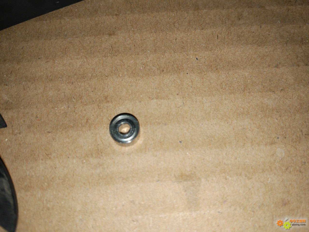

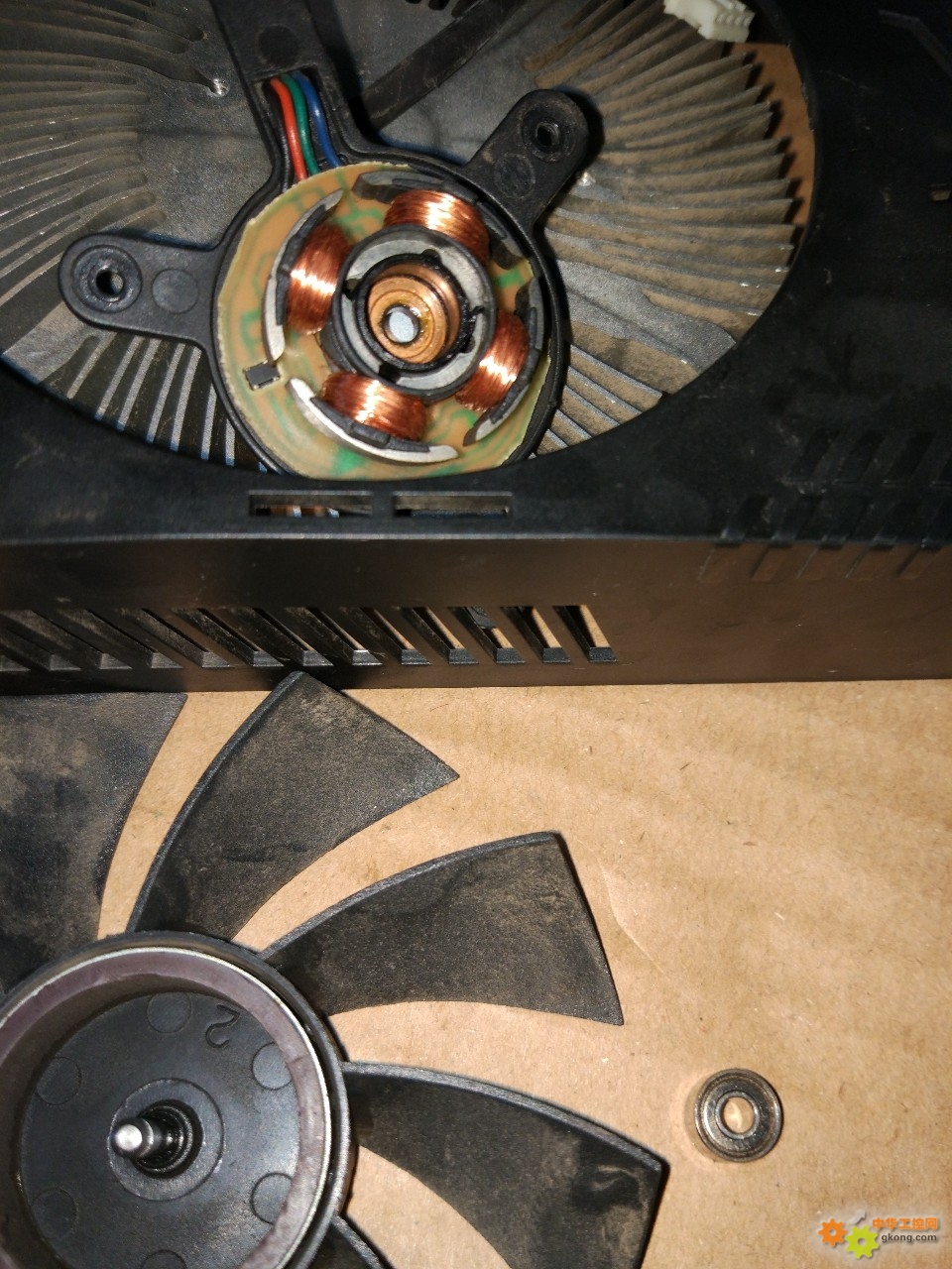

拆开准备加点润滑脂,可是那个轴承是金属封盖的,揭开就坏了,少个盖没关系吧?

好像换电机轴承也会遇到这种,新轴承也没多少油脂,我也是揭开加,那个盖就不要了,塑料的就能重新盖上,不懂为什么要搞金属的

金属的也好吧,润滑脂要搞足不要用户自己再加吧

可以换掉,金属的去掉盖子油会不会漏出来?会不会对其它的有影响?

盖子是防尘的吧、

这种轴承叫免维护轴承,不要看它里面的油脂不多,但是很有效,当里面的油脂干了的时候就是你该换轴承的时候了。

难得拆一回,再好的油也感觉不如多放点油好,起码充满50%的空隙

轴承磨损了加油效果也不会很好,看来得换新的。

装配的时候,是整个风扇装配上铝合金散热体的,所以,风扇应该不用将扇叶和线圈本身分离之后,才能注油。我们都是将风扇的有风量一侧开洞加油的。
