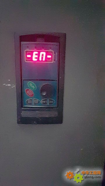

主题:易能变频器EDS2000变频器面板显示"-EN-"
点击:3709 回复:8
楼主
26478188
接收一台75KW易能变频器EDS2000系列,变频器上电面板显示"-EN-",按ESC键5秒钟也没有反应,是不是变频器被锁上了?还是什么其他故障?有万能密码或者解锁的办法吗?谢谢
可以告诉我解决办法,可以给酬谢,谢谢

1楼
2385059287
自捡没有过 有CPU板对调一块试试
17-08-16 13:42
2楼
2385059287
还可以求助售后服务
17-08-16 13:43
3楼
xuzhaokun
问问易能吧,估计主板有问题了
17-08-16 20:24
4楼
dianzima
没有通讯上
17-08-16 21:30
5楼
26478188
是面板的问题,通讯错误就是这个故障
17-08-24 13:00
6楼
韩彪
我有一台和你问题一摸一样,你的解决没
,应该是主板坏了,
17-08-24 22:35
7楼
26478188
不是主板的问题
17-09-10 20:23
8楼
xaoeto
楼主报警EN解决了吗?
我也有一台同样问题
