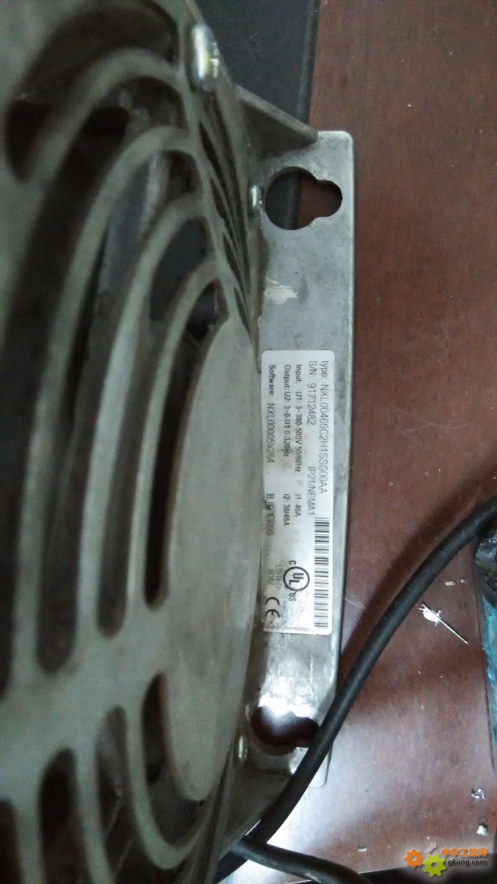

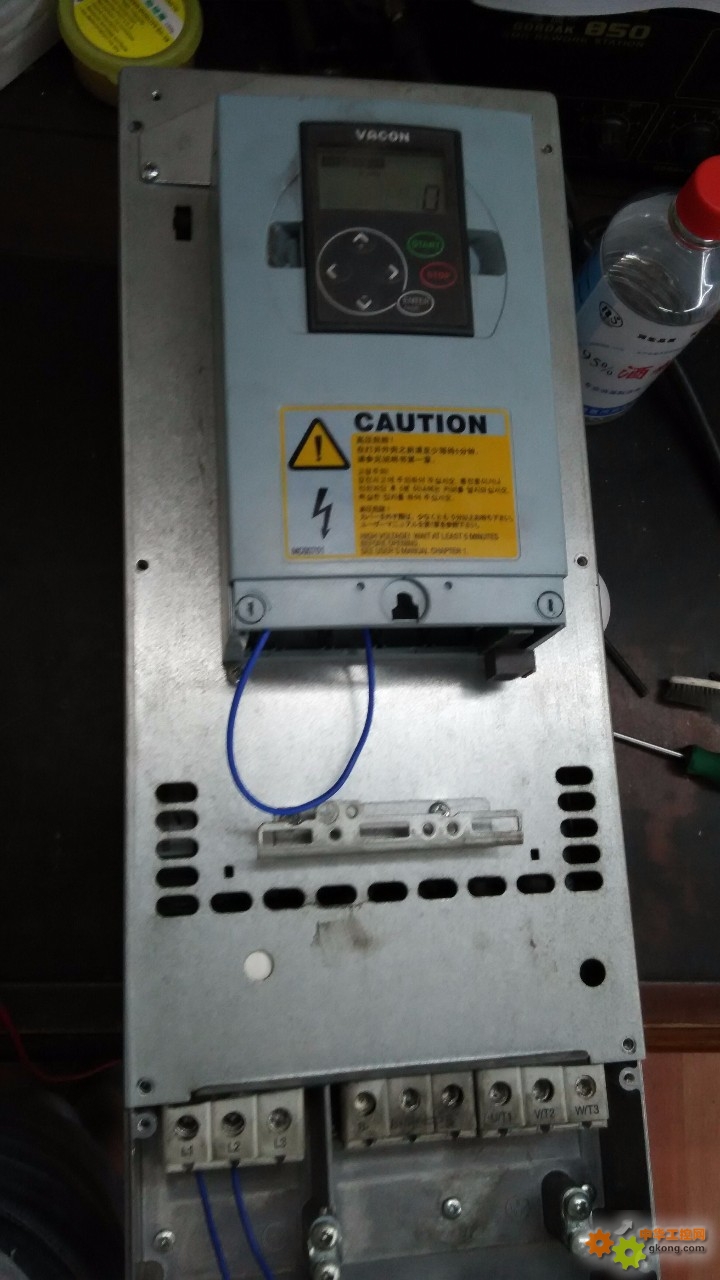

现场变频器已调换过,确定变频器故障,是模块坏了吗,求指教,多谢

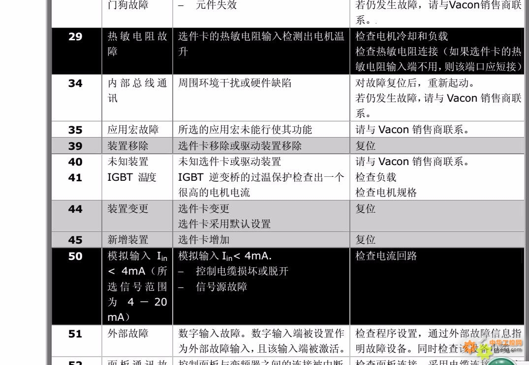

模块坏的可能性很小,应该是温度检测电路的故障,也肯能是散热风扇驱动和检测电路故障

上电直接报故障还是运行后报故障?
如楼上所说,遇到过冷却风扇故障。这个很容易判断听风扇是否运转即可。
IGBT散热片灰尘太多导致散热不良也会报故障,清灰即可。

应该是IGBT上面那块电路板,检测电路有问题,应该是集成电路

常规的温度检测相信你也检查完了,我今天修的一个发那科伺服,也是报IGBT过热,我查了那个模块,没有温度检测功能,但最后就是模块坏了
