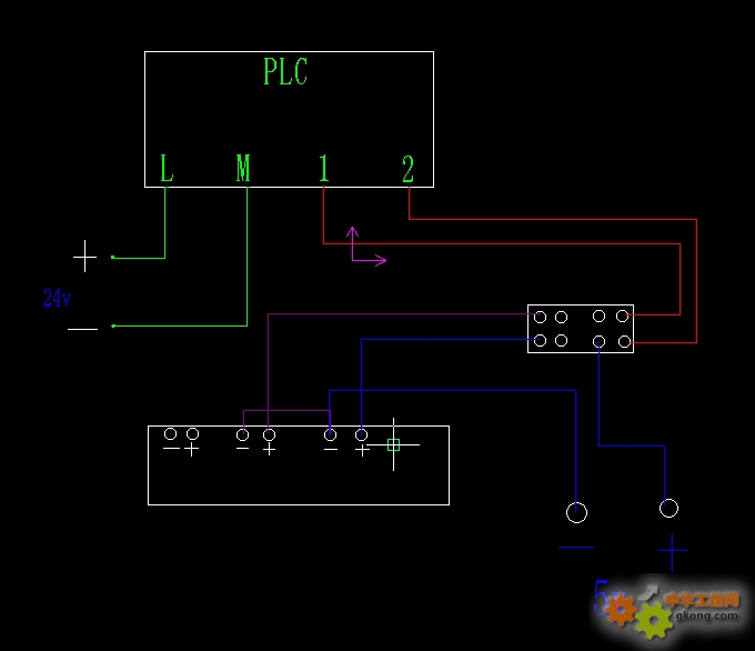

主题:我不串电阻这么接线行吗
点击:1276 回复:14
楼主
WUKONGCHAO
plc下面的是步进驱动器 右边是继电器

1楼
jianqiang913
你这个脉冲频率得很低,继电器才能反应过来。不然还是用晶体管加电阻吧。。。
既然你又5V的电源,5V正极直接到驱动器,负极到你脉冲输出的公共端,步进的负极接到你的PLC输出端。这样也一样的效果。

2楼
卢学斌
继电器反应不了这么快的。

3楼
蛇会大学
继电器速度太慢,不行

8楼
gzlsj
不串电阻只是有可能把驱动器烧了而以坏了再换一个就行了。
