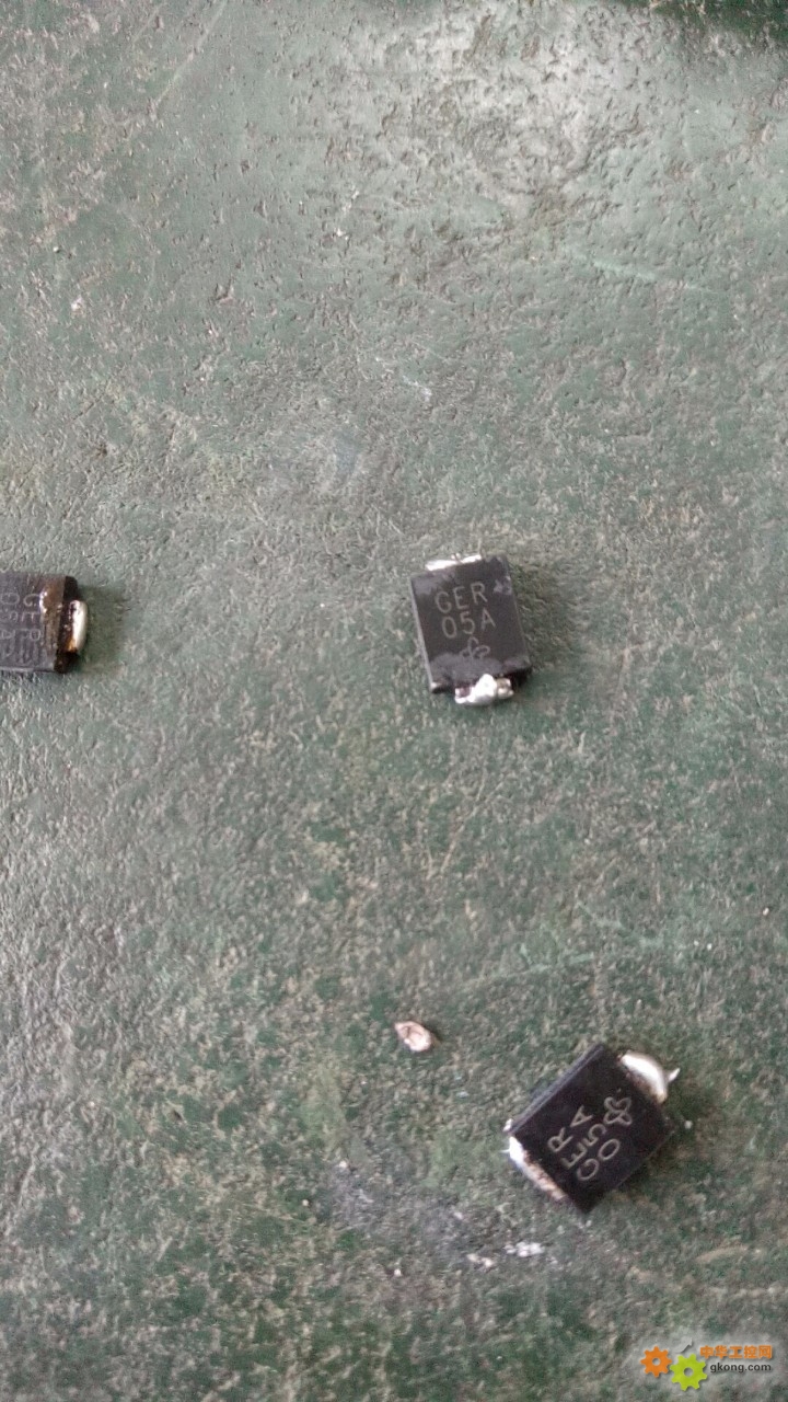

缘来是妳zcrj
求二极管的参数

缘来是妳zcrj
怎么测试稳压二极管的稳压值

莫头脑
这个应该是齐纳管由2个18V稳压二极对串组成

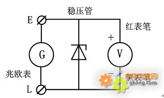

dlr
缘来是妳zcrj
在 2017/7/28 10:56:47 发言
【内容省略】
可以采用手摇式兆欧表与指针万用表配合测量稳压值。测试电路如图所示,万用表置DC档,然后摇动兆欧表手柄至额定转速,万用表所指电压即为该稳压管的稳压值。放心测试,不会损坏稳压管的。

kdrjl
啊?串电阻了吗?限流是多少?不能直接加24V在二极管两端的,另外楼上不是给出了一个更有意思的测试吗?就是用摇表测。这个不错,首先,摇表输出是高阻高压,不会伤害二级管,而且电压很高。应该可以测出来的。

Mr_刘
dlr
在 2017/7/28 13:51:12 发言
【内容省略】
用摇表测稳压管还是第一次见,又学到东西了。
